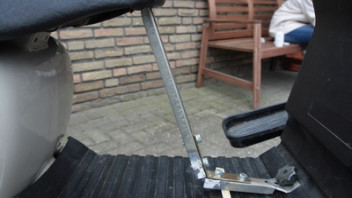

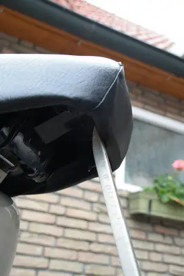

  • Genau das gleiche Problem hatte ich auch.
    Hab mir auch für meine letztes Jahr gekaufte Simme einen gebrauchten Kindersitz gekauft, damit meine Tochter ordentlich mitfahren kann.
    Macht nen riesen Spaß übrigens, und die erstaunten Blicke erst, wenn man zu dritt unterwegs ist ;)
    Aber zurück zum Problem:
    Bei meinem fehlte auch die Original Stütze.
    Hab auch erst drüber nachgedacht, ne originale nachzubauen, da nirgendwo Ersatz verfügbar.
    Habs dann aber mit einer Metallstrebe gelöst.
    Fotos reiche ich, wenn du willst, gerne nach.

  • Alles klar.
    Ich denke ich werde die in den nächsten Tagen mal hier reinstellen.

  • danke sehr. Jetzt habe ich eine Vorstellung, ander ichmich orientieren kann.
