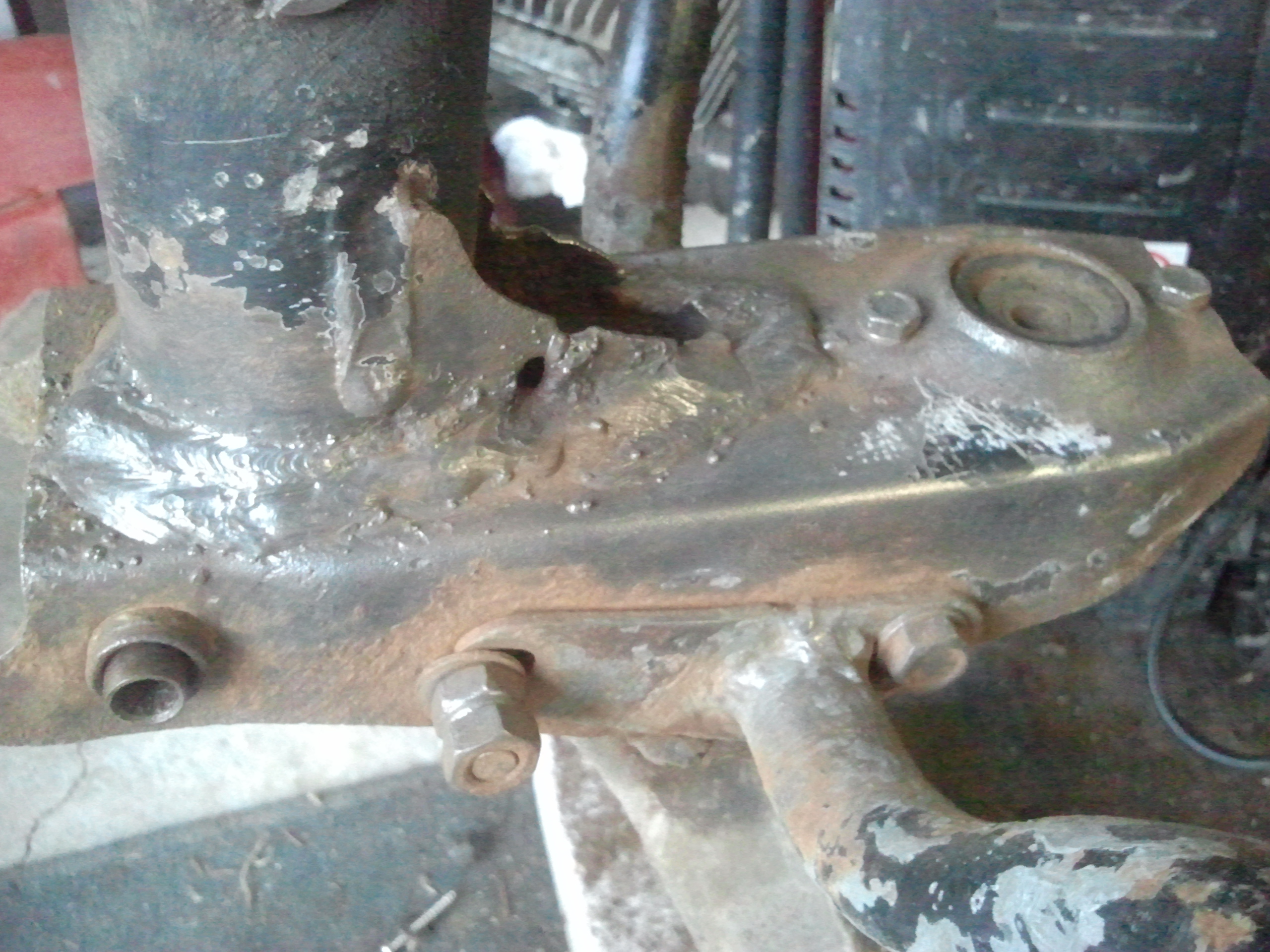

rahmen am besten vor ernueten rost schützen!?
  • also ich hab heute schonmal bisschen mit der drahtbürste vorgearbeitet und es sieht bisher garnicht schlacht aus, da wo man richtig rankommt bekommt man es auch blank und glänzend,
    http://s14.directupload.net/images/130423/aeipsnbc.jpg
    ich werde dann mit hammerrit aus der sprühdose in schwarz alles lacken, ich denk dass ist nicht verkehrt oder !?
    mfg ingefahrer

  • Sieht doch ganz gut aus... Is aber ganz schön dranrumgebrutzelt worden oder? Hammerite geht auch, wird bloß nicht so lange halten, da die Schichten aus der Dosenlackierung bei weitem nicht so dick sind wie gepinselte... Und an der Stelle wäre es ja egal gewesen, sieht man eh nicht... Aber ist deine Entscheidung ^^

  • Die Stelle hab ich blank geschliffen, Rostumwandler mit Grundierung 2 x raufgetan, Grundierung mit Rostschutz drauf gesprüht, schwarzen Lack drauf gesprüht.
    erster fehler: du hast rostumwandler genommen
    2. fehler: du hast dat zeug auch noch 2 mal draufgestrichen
    diesen wunderbaren rostumwandler (oder vielmehr diese lila "grundierungsschicht" bekommt man nach dem trocknen mit dem finger weggewischt
    ausgezeichnete haftung für die folgebeschichtung :thumbup:
    durch das zweimalige pinseln hat sich der effekt nur noch verstärkt

    ich hab schon mit der drahtbürste viel weg bekommen und es glänzt schon wieder.
    pass auf, dass du den rost mit der drahtbürste nicht verfestigst und damit nur polierst

    wichtig: den lack nicht direkt aufs blanke metall (neeeeein auch mit hammerit geht das nicht), da durch den lack immer noch wasser durchdiffudiert
    und jaaa das macht das böse wasser auch durch "autolacke"
    ja selbst durch den füller
    daher immer lieb und braf ne EP-grundierung oder vergleichbares nehmen, wenns lange halten soll

    strahlen, chemisch entrosten, ep-grund, füller, decklack, steinschlagschutz
    wenn gepulvert dann auch auf alle fälle steinschlagschutz draufgehauen
