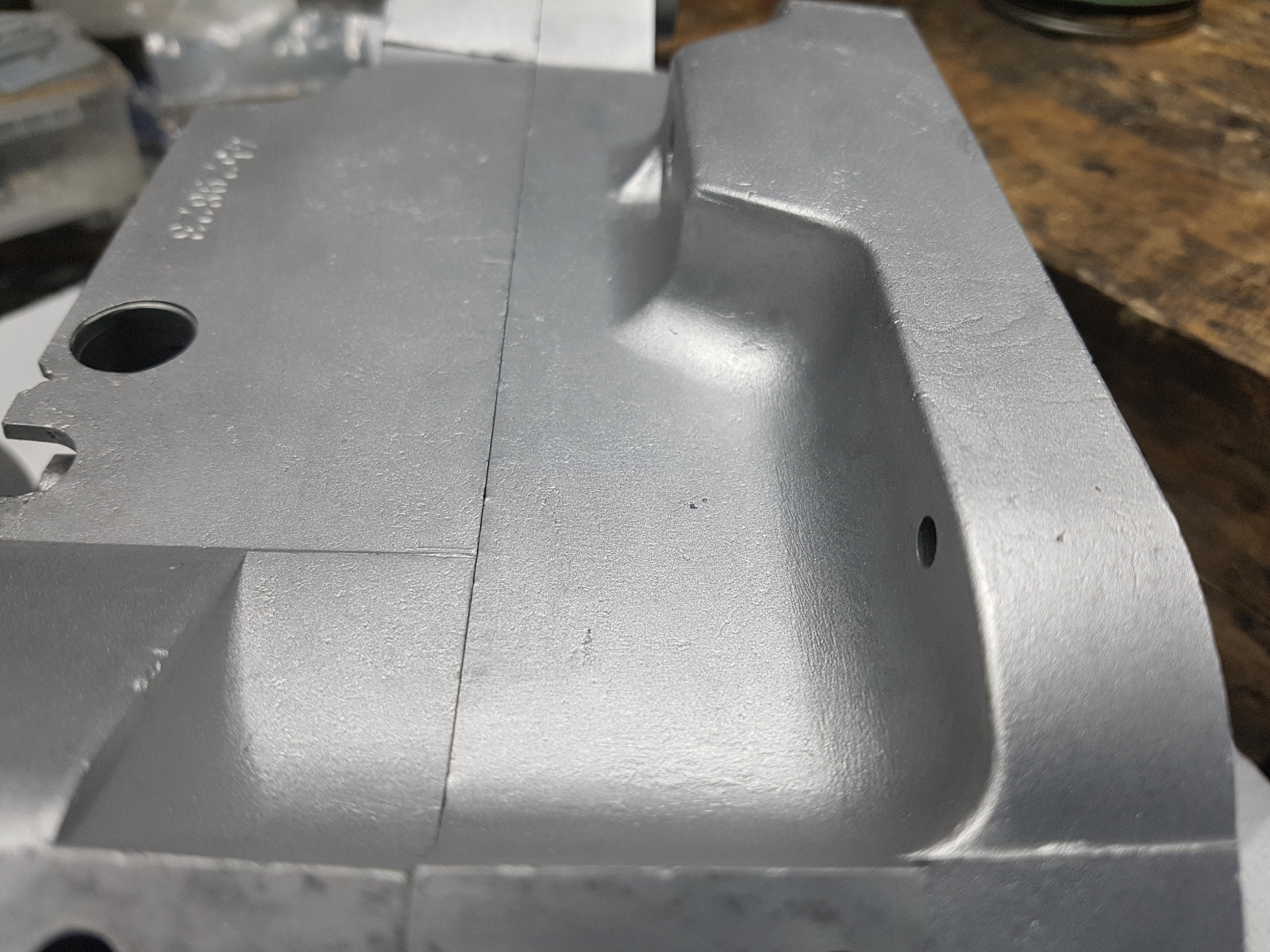

  • Ich habe mir einen Kopressor von Scheppach den HC53DC (280 Euro) eine Sandstrahlkabiene 220 Liter (230 Euro) und ein Niederdruck-Strahlgerät (400 Euro) aus Östereich gekauft.
    Das Strahlgerät Arbeitet am besten mit einen Druck um die 4-5 Bar der Kompressor liefert ca. 270 Liter die min. und geht dabei doch öfter an. An dem Strahlgerät kann aber fast
    jeder kleine Kompressor laufen .
    Ich habe bisher Tanks, Seitendeckel, Schutzbleche und kleinteile gestrahlt . Das Stahlen dauert klar länger da nur ein kleiner Strahl raus kommt aber es geht.
    Sehr gute Ergebnisse gibt es bei Aluteilen Motoren, Zylinder usw. es geht recht schnell und gibt eine super Oberfläche.
    Abei mal ein paar Bilder.
