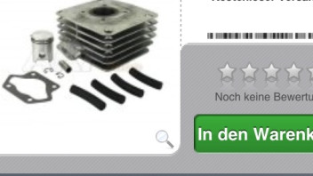

Hab mal ne Frage hat jemand Erfahrungen mit dem 60ccm 4Kanal von MZA ? Reicht da noch die Original KW ?! Reicht ein 19er Amal ?

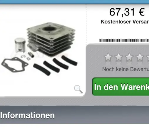

den gleichen hatte ich mal der is für die tonne
zu dem 60er kann ich nichts sagen, aber bei dem 70er waren nicht mal die Kanäle symmetrisch.
generell reicht aber der 19er Amal, aber so viel Leistung wirst du dadurch nicht erreichen.
Ein toller Zylinder der sehr viel Benzin braucht aber trotzdem keine Leistung hat
Auch ich sage dazu ein Fall für die Tonne in dem Zustand.
Leistung hat er schon, aber es gibt bessere ![]()
