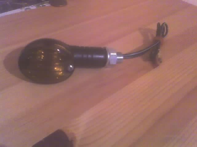

  • ich hab auch ein Problem wegen Blinker festmachen
    is aber n bissl' größer als das andere und zwar geht's um die Blinker >>>>>>>>>>>>>>>>>>>>>>>>>>>>>>
    die haben leider ein verdammtes 10er Gewinde und in die Blinkerhalterung bekomm ich doch kein M10 innengewinde rein
    hat jemand vielleicht ne Idee8-)

  • Also wenn ihr en Gewinde habt wo eine 10-ner Mutter drauf geht braucht ihr en M8 Gewindeschneider. Einfach langsam den Gewindeschneider rein schrauben. Aber ni glei bis durch,wenn es dann schwer zu drehen geht wieder raus drehen ,durchpusten und wieder langsam rein schrauben. Sonst bricht euch der Gewindeschneider ab.
  • is mir schon klar wie das geht;D
    aber ich hab die Blinkerhalterung noch nich gemessen passt da ein M8 innengewinde rein, aber ich denke du hast recht *augenmaßüberprüf*:))
