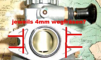

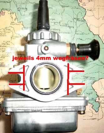

  • Wenn der Vergaßer da ist, nicht gleich wieder rumfluchen weil der nicht ranpasst, bei meinem Kollegen der nen 90er 4 von Schmierm. hat war auch das Problem da das die Stehbolzenabstände nicht gepasst haben. Also muss man die Nuten im Vergaßer wo die Stehbolzen rein sollten noch ein bischen nach innen fräsen bis es passt, jedoch sollte noch genügend Dichtfläche übrig bleiben. Mit dem Vergaßer dreht der Motor deutlich schneller hoch. Daraus hat sich das Problem bei meinem Kollegen entwickelt, das der Kurbelwellenkeil auf der Zündungsseite immer kaputt ging, sodass wir einen größeren verbaut haben und die Nut in der Schwungmasse auch angepasst haben. RZT zu dem Problem das der Keil sich immer wieder weggeschert hat :
    " Entweder man verbaut eine neue Zündung oder du drehst den Motor nicht mehr schnell hoch" I) ?( I) Genau, deswegen hat man einen Tuningmotor, weil man ihn dann nicht mehr hochdrehen soll.....;D ( mein Urteil, man sind die doof :-p ;D )
    Mfg Dave (D&A-Racing)
    http://www.d-a-racing.de.vu
    http://www.rallye200-info.de/01/team/hack/auto.html
