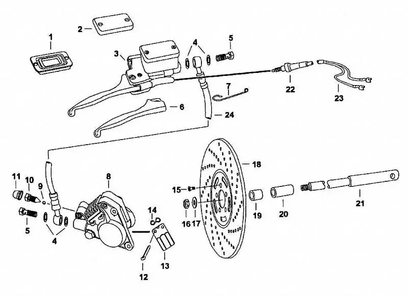

  • Gieb bei google mal ein:
    Funktionsdarstellung Scheibenbremse s51/1,s70/1,s53/1,s83/1
  • Hab geschaut uns siehe da sogar gefunden :D
    Ist sogar eine Zeichnung von AKF wo sogar die Teile eine Nummer haben damit man sie im Shop findet.
    Die Achse hat die Nummer 23 und die Nummer gibts wieder mal nicht im Shop!!! :dash: Ich werd noch blöde im Kopf!!! :dash:
