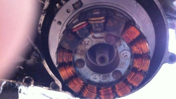

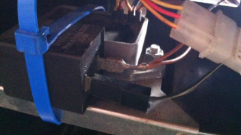

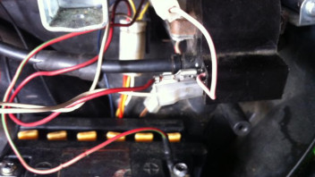

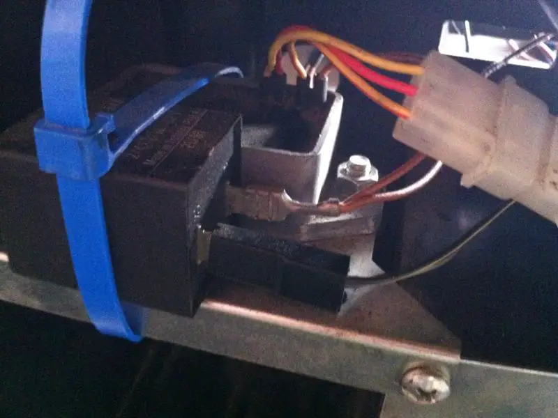

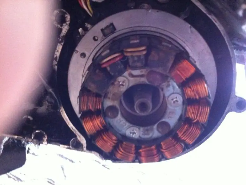

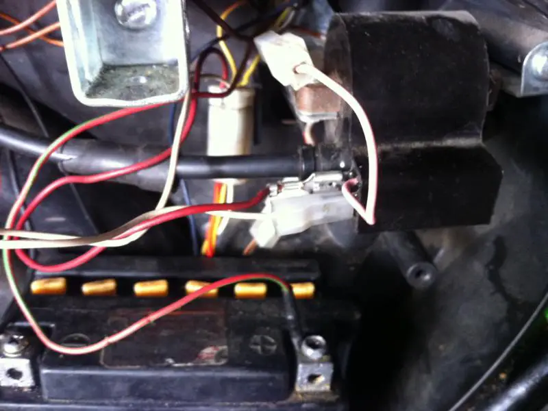

    Der Freund meines Sohnes hat mir ein S53 angebracht, das keinen Zündfunlken bringt und in der diese Teile verbaut sind. Ich habe mich nun den ganzen morgen versucht zu belesen, da ich nur einfache " Unterbrecherzündungen" kennne, komme aber niocht weiter, da ich nicht weis mit was ich es eigentlich zu tun habe .....
    Ich denke mal es ist eine Vape Zündung aus der CSSR ??? und wen ja was für eine genau ???
    Bitte um Eure Hilfe

    Sie läuft mit 12V. Links über der Batterie hast du quasi die Zündspule und rechts sitzen Spannungsregler und Blinkgeber.

  • Der schwarze Zylinder in Bild 1 ist das Zündmodul, Elektronik und Spule in einem.
    Unter dem dicken blauen Kabelbinder hast du im Bild vorne den Blinkgeber, und dahinter wieder ein Kombigerät, nämlich Wechselspannungsregler und Gleichrichter.
    Die Grundplatte am Motor hat viele Lichtspulen (blank) und natürlich das Zündungszeug (schwarz).
