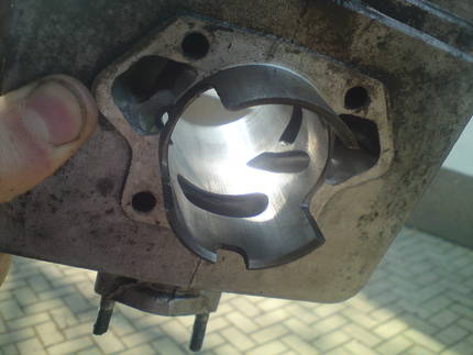

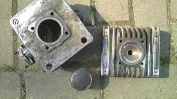

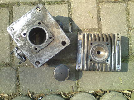

könnte günstig einen 85 er Zylinder bekommen der angeblich von Langtuning ist jedoch bin ich mir nicht sicher hoffe ihr könnt was mit den Fotos anfangen .

da muss "LT" und das Baujahr also zb "LT10" eingraviert sein im Zylinder...
Das könnte möglich sein dass dies einer ist. Mach mal größere Bilder. Es gibt auch Zylinder ohne Signatur (selten). Da fehlt aber noch eine Distanzplatte und einen Schliff wird der auch brauchen.
Die Bilder habe ich gemailt bekommen und sind auch in der größe kann ich die noch vergrößern ?
Und was würde eine Distanzplatte und ein schliff mit neuem Kolben kosten ?
Lass dir größere Bilder schicken. Schliff mit Distanzplatte und Kolben und Nacharbeit ca. 100€.
