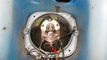

    Ich hab hier meinen Lampenschirm und dieser ist auch wunderbar in der Scheinwerferabdeckung befestigt. Jetzt muss die Lampenfassung ran. Ich hab leider keinen Plan wie das geht und habe bisher mir nur erlesen können, dass das mit einer Feder funktionniert. Neben der Feder, die die Lampenfassung hält und der Ständerfeder habe ich nur diese übrig:
    Innendrin siehts bei mir so aus:
    könnt ihr mir sagen wie das befestigt wird und am besten gleich ein Foto schießen? Ich bin mit meinem zusammengereimten Latein am Ende...
    Danke schonmal.
    Cheers
    Tobi

    Die Feder hängst du unten in diesem Lampenrahmen ein und dann oben an den Hacken, welcher da in der nähe der Masse ist ein und dann hällt das.
    Du hast doch unten n bissl rechts von der Mitte diesen Schlitz wo ne Haltekralle (müsste das sein) drin ist, da hängste die Feder am besten ein.
    Ich hoffe du kannst dir das vorstellen :)
    Daniel
  • reden wir von iwelchen dieser Punkte? (wenn ja welche)
    Wenn nicht, kannst du dann selbst mal auf dem Foto markieren welche Punkte du meinst? Ich kann es mir sonst nämlich nicht vorstellen :D

  • Ich hab zwar immer gesehen, dass oben an der Fassung so nen Nippel dran ist aber ich habe mir immer gedacht: Warum ist da kein Gegenstück wo man den Nippel reinsteckt. Eben ist mir dann aufgefallen, dass der ja direkt in dem Reflektor ist aber dafür nicht so schnell zu sehen.
    Da wo du mir gezeigt hattest war bei mir die Feder zu lang. Ich hab jetzt die 1 mit der 3 verbunden.
    Cheers
    DANKE
