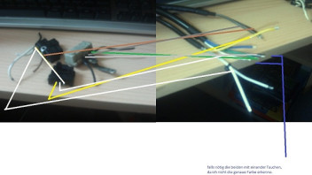

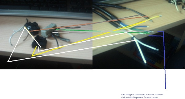

Ich hab mal in deinen Bildern rum gemalt. Das Blaue Kabel wird nicht verwendet.
Ähh, warum wird das blaue Kabel nicht verwendet?
Kann natürlich sein dass bei dem Kabelbaum das anders ist aber normalerweise werden dort alle Kabel verwendet!
Das Blaue Kabel ist für die Lichthupe. In den Plänen von Moser wird es auch nicht verwendet, da es eine Schaltung mit Dauerlicht ist.
Achso.
hm das sieht ja schon mal nett aus aber laut dem zeug hier sollte das braune kabel nicht benuzt werden und das blaue dafür. das weiße aus dem 4er baum fürs licht leuchtet mir auch nicht ein aber werds mal so versuchen.
nach plan kommt das blaue an V an die Lichthupe und dann die kleine weiße an u und an z das würde bedeuten das der plan hier bei mir mit lichthupe ist.
Vergiss mal den Plan den du zu dem K-Baum bekommen hast, und schreib mal auf was für K.Farben du auf dem Foto hast. Konnte ja bei zweiein nicht so richtig Zuordnung durchführen.
Dann kann ich dir auch sagen wo du die anderen enden hin stöpseln musst. -
nach Plan kommt das blaue an V an die Lichthupe und dann die kleine weiße an u und an z das würde bedeuten das der Plan hier bei mir mit Lichthupe ist.
Das Braune Kabel ist deine Hupe, wenn du nen Plan hast in dem es kein Dauerlicht oder Tagesfahrtlicht gibt, Wirst du auch den Blauen Draht finden. Ansonsten nicht. Warum auch, Lichthupe wenn das Licht an ist? Die Schaltung ist nicht wie beim Auto.
