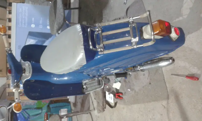

    ich starte hier mal meinen 1. Aufbauthread meiner 64er KR51.
    So habe ich sie im Juni 2010 gekauft, ein total verbasteltes Wrack.
    Nach dem ersten Zerlegen konnte ich also nur noch eine Gerippe gebrauchen, weil der Rest entweder total verbastelt war oder fehlte.
    Stück für Stück recherchierte ich also und besorgte mir die 64er spezifischen Teile, sodass mir bis zur vollständigen Originalität nicht mehr viel fehlt, dafür aber immernoch sehr viel Geld und Arbeit flöten gehen wird. Es wird ein Langzeitprojekt, das ich dieses Jahr wohl auch nicht mehr wirklich fertig bekommen werde.
    Motor, Verkleidung und restliche Teile befinden sich momentan in meiner Garage. Bilder kommen nach, wenn auch die anderen Teile von awtowelo da sind. :thumbup:
    Meine Vorstellungen zum Aufbau:
    Alles original, wie es geht, bis auf Zündung und Zylinder. Zur Optik sind genau das meine Vorstellungen (aus dem DDRmoped-Forum gemopst ^^ )
    to be continued....
