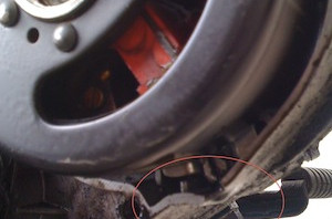

    !! beim laufen lassen tropft Benzin (es ist klaren, reines Benzin) aus
    dem rechten Seitendeckel unterm Polrad heraus (siehe foto)

  • Hi,
    Wenn Du am Polrad wackeln kannst, ist das Kurbelwellenlager hinüber,
    was der Wellendichtring nicht ausgleichen kann.

  • Moin
    an deinem Motor wird der Simmering der Kurbelwelle kaputt sein .
    Dadurch läuft vom Kurbelgehäuse Benzin hinaus und tropft wie von dir beschrieben das Benzin hinter dem Ritzel hinaus.
    Also Simmerring wechseln, weiß ich nicht genau ob du den Motor dafür spalten muss, wenn ja würde ich auch gleich Kurbelwellenlager und auch den Simmerring von der Getriebeseite wechseln, weil dir sonst vielleicht irgendwann dieser auch kaputt geht und dann Benzin ins Getriebeöl läuft , da ich das schonmal hatte weiß ich ganz genau wie blöd das ist.

  • Als Erstes: Simmerring hinterm Polrad/Grundplatte wechseln. Geht schnell u der Motor muss dafür auch nich geöffnet werden. Lediglich Polrad (richtigen Abzieher benutzen!!!) und Grundplatte (sitz vorher aufm Gehäuse markieren) müssen kurz mal weichen. Alten Simmerring mit nem Schraubenzieher raushebeln u darauf achten, dass weder Kurbewelle, noch äussere Dichtfläche mehr als unbedingt notwendig berührt u zerkratzt werden. In den neuen Ring innen Graphitpaste (zumindest Fett) einmassieren (ausenseite trocken lassen!) u eindrücken. Grundplatte u Polrad drauf, Probefahrt machen. Jetz sollte kein Sprit mehr unter der Grundplatte rauslaufen ;)
    Ggf gibts auch ein Problem am Schwimmernadelventil. Kenn mich bei Bing nu nich so aus, aber das sollte auch tauschbar, zumindest aber kontrollierbar, sein ;)

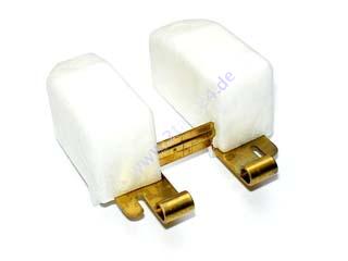

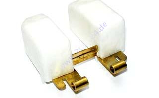

  • hi,
    - Schwimmer + Nadelventil neu ausgetauscht
    - vorhin Vergaser nochmal zerlegt und Schwimmer so verbogen, sodass Benzinniveau geringer sein müsste.
    (das ist beim Bing-Vergaser aber kaum möglich, da dann der sitz vom Ventil ebenfalls mit nach unten verbogen wird, siehe Bild)
