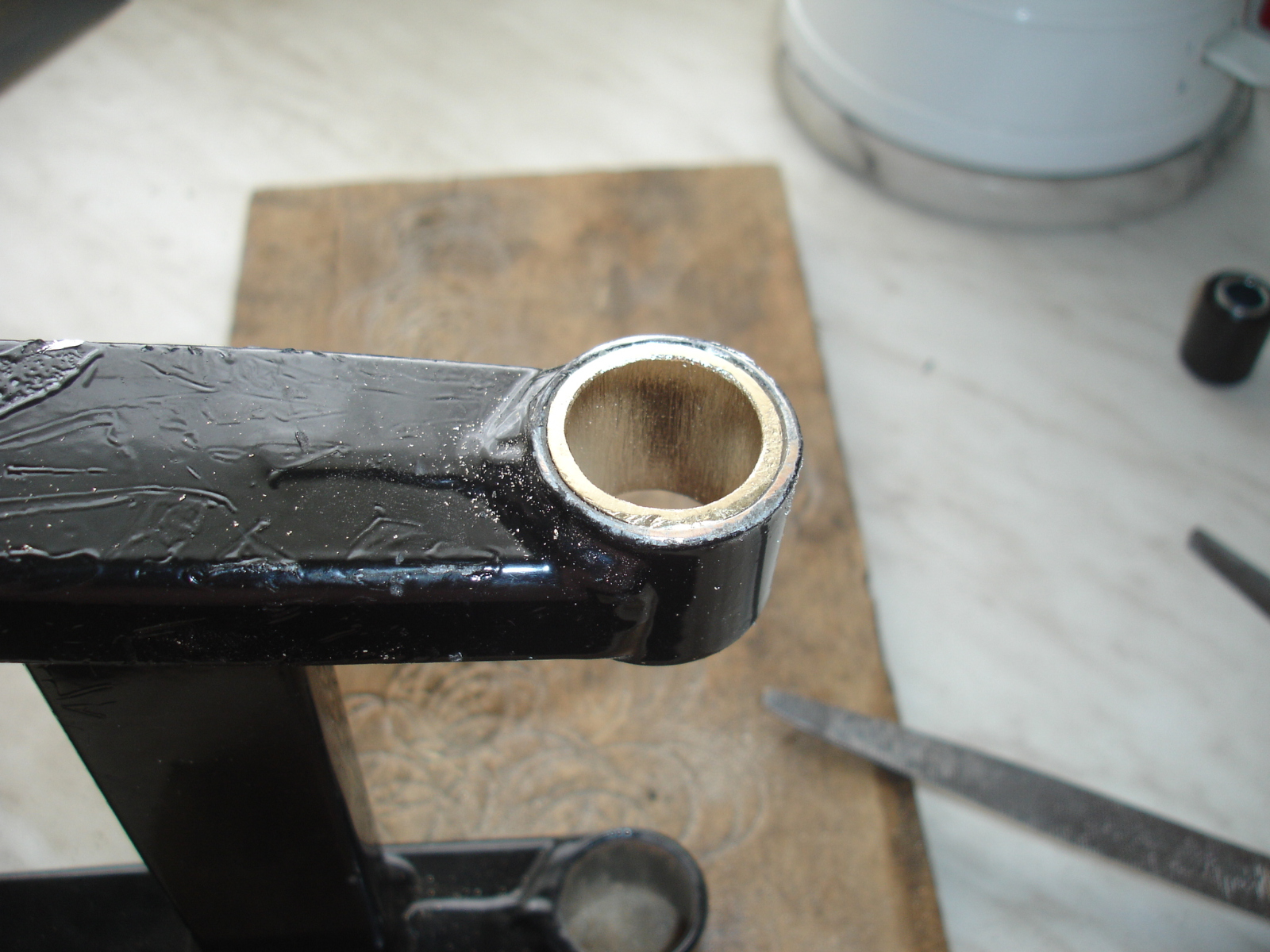

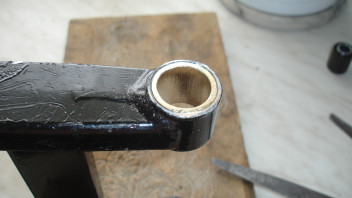

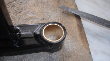

ne scheiss arbeit, gerade wenn man keinen passenden maschinenpark zur hand hat, musste zum einpressen der messingbuchsen, im äusseren durchmesser noch 0,3mm mit der feile weg nehmen und im inneren durchmesser, 0,5mm, aber nun passt es. dank herd und tiefkühlschrank.
somit kann ich nun in der kastenschwinge von wojtalas garage standardbuchsen von den abmaßen verbauen, in dem fall kommen PU-buchsen von peter rein.soll jetzt kein handel sein, aber falls das jemand auch vor hat, ich hätte noch ein paar messingbuchsen über, die dann passend sind.
falls es jemand interssiert, bei den buchsen bei zimmertemperatur von derzeit 25° zur tiekühltemperatur von minus 20° ist ein durchmesserunterschied von 0,12mm

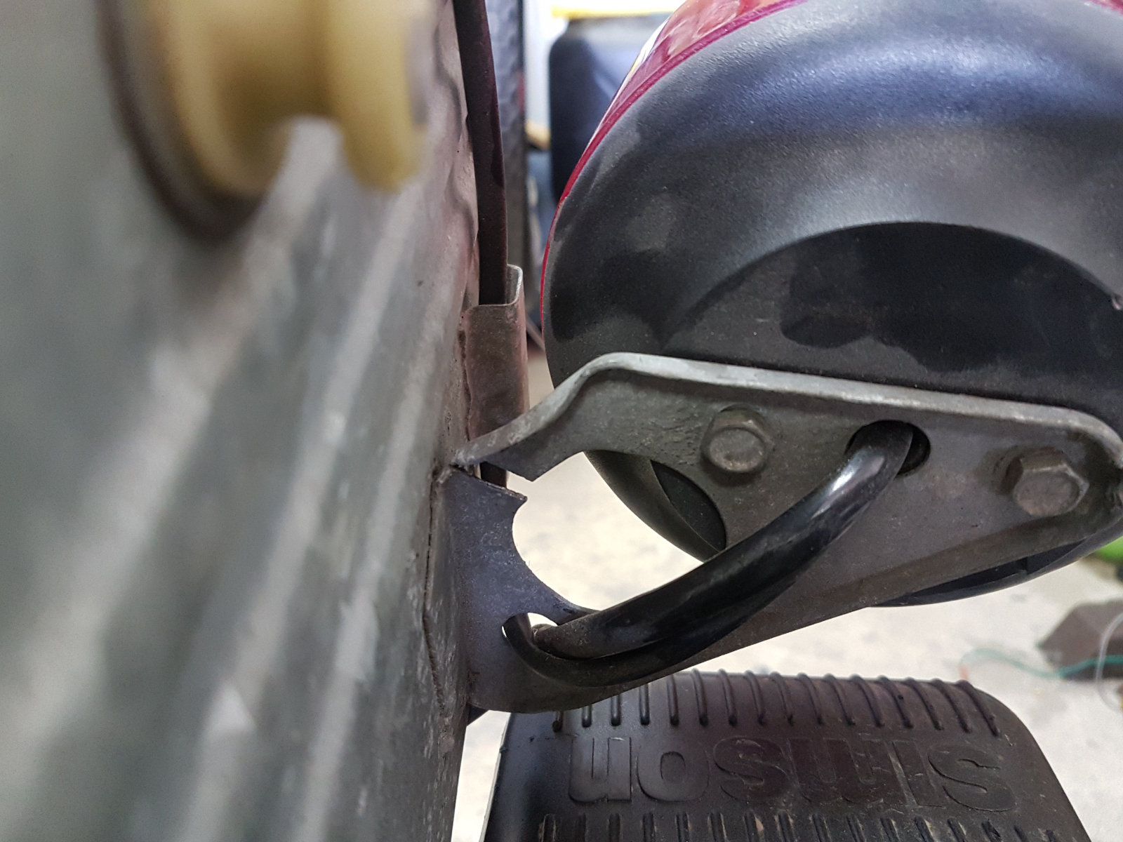

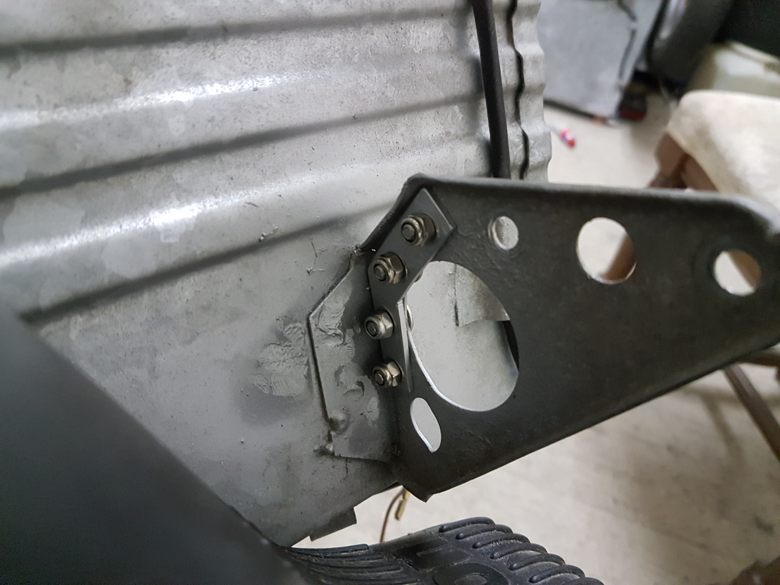

Heute hat es sich die Rücklichthalterung des MWH/RB´s doch tatsächlich gewagt nach noch nichtmal 30 Jahren kaputt zugehen...
... mangels Schweißmöglichkeiten wurde das ganze stümperhaft mit nen bisschen Blech und einigen Schrauben geflickt...
Sieht scheisse aus aber hält
Ein "Bild des Tages" gab es deswegen auch noch
