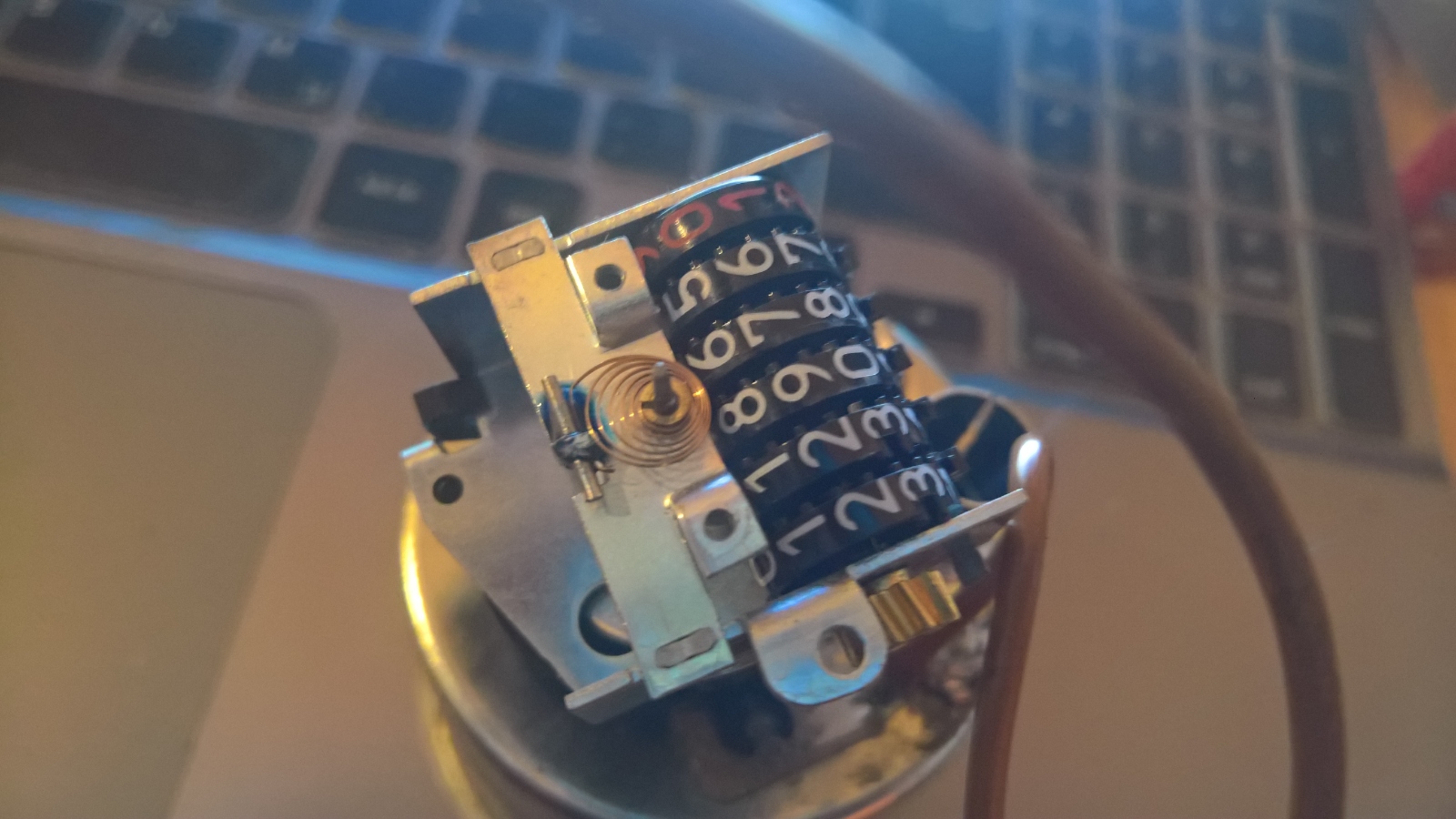

geschafftFederbruch am Sicherungsstift
Stift rausgedrückt Feder etwas reingesteckt Stift wieder rein und Tropfen Schraubensicherung drauf. Aushärten lassen
Federspannung is vllt nich mehr ganz korrekt aber lässt sich mit GPS nachmessen wie hoch dann die Abweichung ist
Der ging vorher eh 20kmh zu schnell
