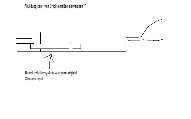

    edit: mehr zur beschreibung:
    normalerweise ist in solchen endschalldämpfern ein rohr mit vielen löchern drin, sodass die dämmwolle einfach nur noch da herum gewickelt werden muss, und man kann den endschalldämpfer wieder zusammenbauen,
    ist dies nicht vorhanden wie brand schon schrieb: nimm dir ein rohr, bohr dort aber ein paar löcher hinein,
    natürlich sollter das rohr mit dem innendurchmesser so groß sein, wie der auslass,
    zur bildlichen darstellung hast du hier noch 2 bilder:
    hoffe es hilft dann ein weniger weiter.
    Einmal editiert, zuletzt von Alex91 ()
