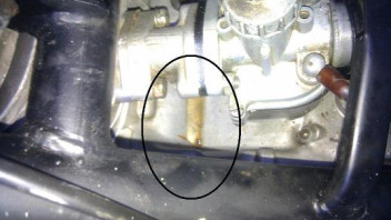

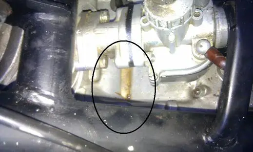

    ich hab folgendes Problem mit meiner Kr51/1.. unzwar bildet sich unterhalb des Motors ne kleine Fütze aus benzin-ölgemisch.. ://
    Was kann das sein? muss ich da ne dichtung erneuern.. Bitte nicht mit Fachbegriffen arbeiten :D weil die Schwalbe hab ich erst seit gestern :D

  • Entweder ist deine Vergaserdichtung hin (das Gummi- oder Kork-teil zwischen der oberen und unteren Hälfte des Vergasers) oder dein Schwimmer ist falsch eingestellt (sorry aber ganz ohne Fachwörter gehts einfach nicht :D ) Schau mal auf diese Seite, dann solltest du es verstehen! http://www.mopedfreunde-oldenb…l/vergaser_16n1_16n3.html (weiter runter scrollen, deine Schwalbe sollte einen BVF 16N1-5 haben)
    Bist du sicher, das es auch Benzin ist? Wenn es eher Öl ist, kann es sein, das dein Motor selbst undicht ist. Steht auf dem Motor auch eine Pfütze? (Wenn du die Haube abnimmst siehst du den Vergaser und den Motor) ansonsten mal unter den Motor legen und schauen, ob an dessen Unterseite viel Ölsiff steht und Tröpfchen kleben...

  • als erstes machst du mal den vergaser und den motor von außen richtig sauber und mit lappen schön trockenwischen bis alles glänzt. dann wirst du sehen was undicht ist. wenn du dann noch fragen hast nochmal melden.
  • wenn der vergaser überläuft und du keinen schlauch am überlauf drann hast, dann läuft das natürlich auf dem motor. das benzin verdunstet und das öl bleibt liegen.
  • aber wenn am vergaser alles io ist läuft nix aus dem überlauf !
    würde sagen des schwimmer ventiel ist kaputt und schießt nicht mehr richtig!
    mfg s50b2e
  • oder der schwimmerstand ist falsch eingestellt, oder der schwimmer ist undicht, voller benzin und somit abgesoffen, oder das schwimmerventil ist locker.
  • Soll ich den Vergaser mal ausbauen und zu ner Werkstatt bringen damit die sich den mal angucken ob der Schwimmer dicht ist.. :-P?
    Was würde das den Kosten wenn die den Schwimmer erneuern? ......
  • ausbauen wirst du müssen. aber wegbringen ist nicht nötig, das kannst du selbst. schraub den vergaser auf und dann baust du den schwimmer aus, schütteln und hören ob da was drin ist. hörst du nichts , ist er dicht. dann das nadelventil kontrollieren, schwimmerstand einstellen und alles wieder anbauen. kuckst du FAQ!
  • Mögliche Undichtigkeiten:
    Die hundert Jahre alte Spritleitung ist bestimmt knochenhart und am Anschluss nicht mehr wirklich dicht.
    Die schief eingezwickte Vergaserwannendichtung ist auch alles andere als ideal.
    Drittens könnten auch die drei Papierdichtungen an den motorseitigen Bauteilen mal frisch gemacht werden.
    Und erst viertens sollte man sich fragen, ob der Vergaser überläuft - wobei man nach Schwimmer und -ventil auch gleich schauen kann, wenn man eine neue Wannendichtung einbaut.
  • also erstmal super antworten ..:)
    es liegt am schwimmer :P zweitens musst ich ja die benzinleitung zu machen..
    da ist mir aufgefallen das es immer noch rauströppelt.. Der Vergaser war also Randvoll ..
    Das ist doch unnormal oder? :D
    Vllt. ist auch gar net die Zündspule kaputt sondern der Vergaser war nur immer voll :D`?!
