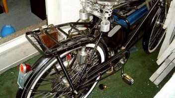

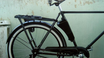

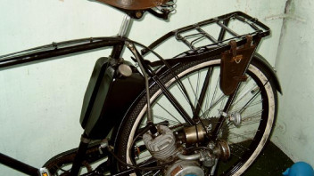

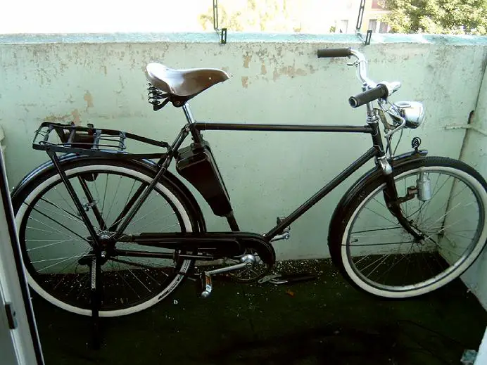

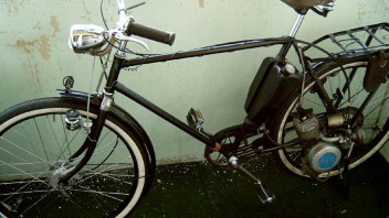

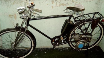

So,meine neue Knatterkiste ist nun auch fast fertig...Habe mir einen MAW auf einem Baujahr 1/1955 Diamantrahmen aufgebaut.
Motor läuft wunderbar, nur noch die Linierung fertig kleben und ab zur DEKRA damit wegen Einzelgutachten.

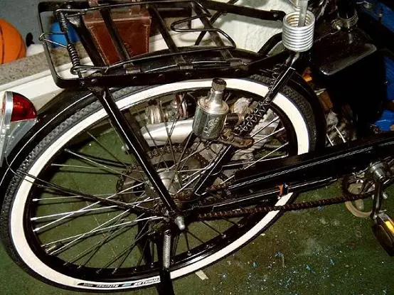

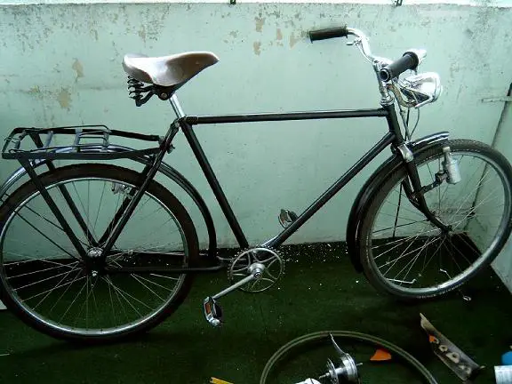

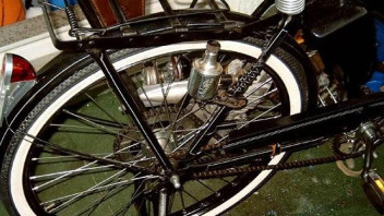

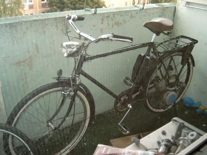

Alles fing wie gesagt mit einem 28er Diamant Herrenrahmen an. In diesen habe ich eine 26er Gabel verbaut. Das hintere Schutzblech wurde mit Abstandswinkeln angepasst.
Die 26" Räder habe ich mit verstärkten Speichen und S-Ram Trommelbremse versehen. Auf die Felgen kamen Schwalbe Returner Reifen in den Dimensionen 26x2.125 Reifenfreigabe bei MAW ist bis 26x2,25

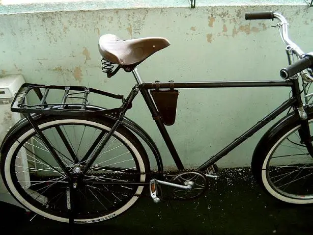

Wenn alles klappt werde ich noch eine Monark Springergabel verbauen und einen Messingtank unter das Hauptrahmenrohr damit er wie ein altes Motorfahrrad ausschaut.
Das ganze Gefährt wurde optisch auf 30er Jahre getrimmt.
Eigenbau Diamant MAW Baujahr 1955

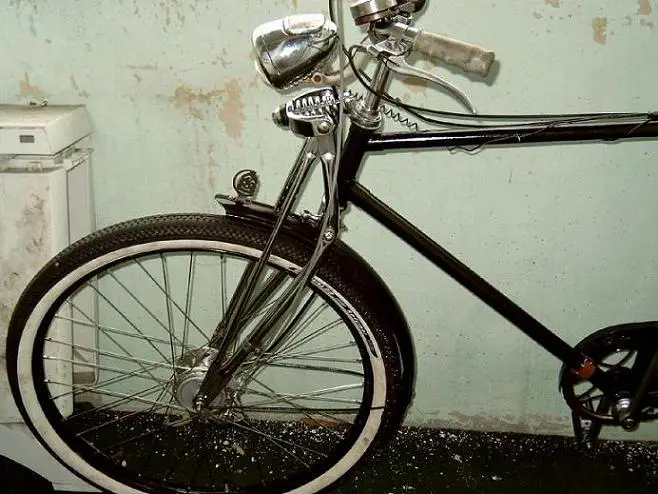

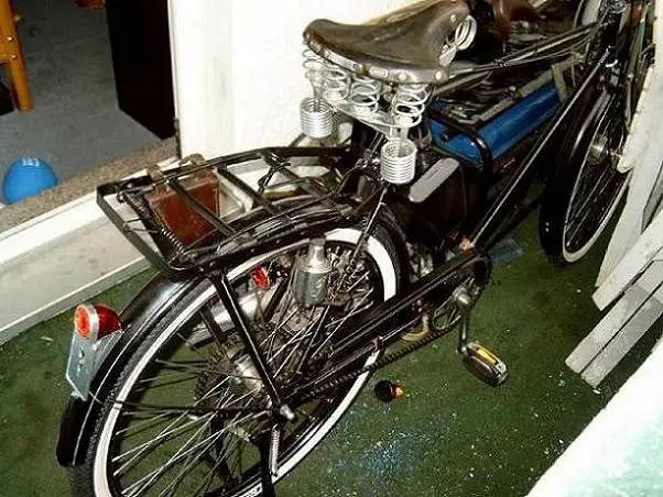

Wieder was geändert. Rücklicht vom Militärvelo 05 mit praktischen Halter für das Versicherungsschild und ne Springergabel.
Holzschutzbleche kommen noch nächste Woche dran.

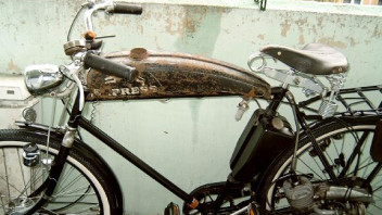

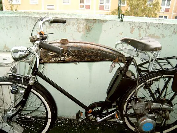

Jo,gell?...Das ist nicht original aber originell....hab noch nen alten Expresstank aus den 30ern da,muß nur schauen wie ich den angepasst bekomme...
willst damit dann auch richtig in der stadt rumheizen?:D
mit dem tank drauf wirk es ja mal RICHTIG GEIL! ! !

Wenns fertig ist,gehts erstmal zur DEKRA wegen Einzelgutachten für Fahrzeuge ohne ABE...danach auf die Ordnungsbehörde um die ABE zu bekommen....und dann heizen...
