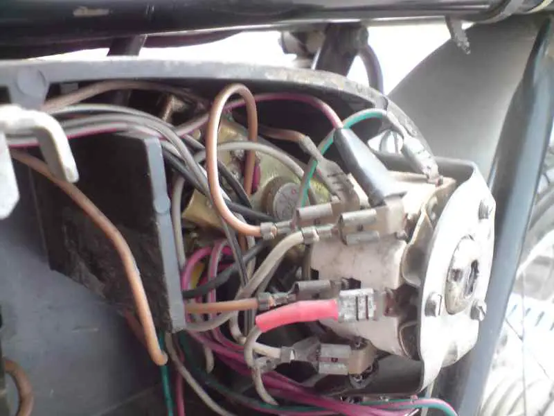

  • Hm, also auf der Zündspule steht 12V, also nehme ich mal an, es ist eine 12V Zündung. Beim Unterbrecher bin ich mir nich ganz soo sicher, es ist in der Zündanlage eine diode zu sehen ;) Es könnte eine mechanische oder eine elektronische zündanlage sein...
    ich hab mal ein Bild der Region um das Zündschloss gemacht:
    ich hoffe, dass das zur Identifizierung meiner Zündung reicht ;)

  • 12V Zündspulen gehören an eine Unterbrecher-Zündung. Allerdings muss dies noch kein Garant sein, weil zumindest die U-Zündung auch mit 6v-Spulen problemlos laufen.
    Zur Identifizierung ist ein Blick in die Lichtmaschine notwendig. Also rechten Motordeckel abschrauben, druntergucken und Foto machen. :)
    An der Stelle kannst du uns auch gleich mal erzählen, was für einen Vergaser du hast. Am Vergaser steht die genaue Bezeichnung auch dran ;)

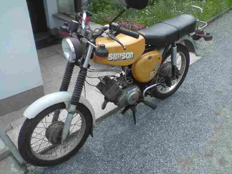

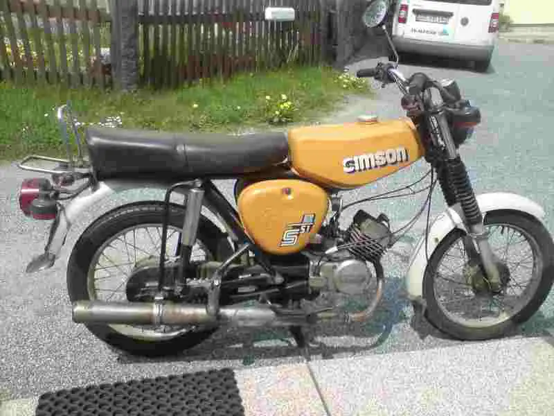

  • mach doch einfach ma nen paar bilder von dem moped das würde auf jeden fall helfen sie identiefiezieren zu können
    typ zündung bj etc...ergibt dann sichelich nen gesamt bild:)
    MFG richie

  • öhm naja 6V weiß ich nich genau, auf der zündspule steht 12V drauf.
    ich bin gerade dabei das gute Sück zu putzen, dann siehts bestimmt noch besser aus :D
    naja ob der preis gestimmt hat, weiß ich nicht... hab 340 hinlegen müssen...
