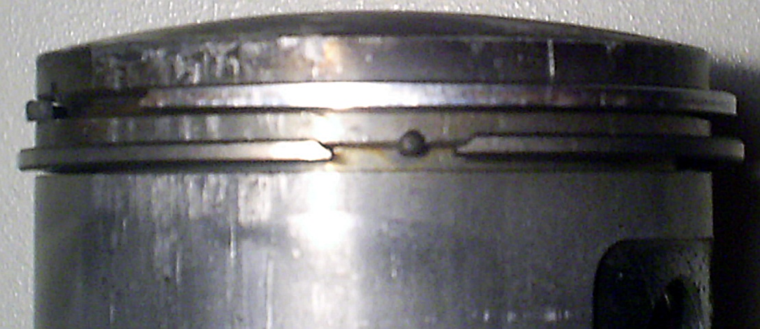

  • mit sprengring meinst du sicher den kolbenring. in den kolbenringnuten hast du jeweils einen kleinen stift, an den der stoß des kolbenringes liegen muß. sicher hattest du das übersehen. also kolbenring genau positionieren und dann klappts auch mit dem zusmmenbau.
    da dir ein ring kaputt gegangen ist brauchst du einen neuen. genau genommen müßtest du den zylinder dann noch hohnen lassen, ich würds aber so probieren.
  • Beim einsetzten musst du gucken das die Kolbenringe genau so sitzen das die Öffnung um die "Nippel" liegt.
    Dann lassen sich die ringe beim montieren leicht in die Rillen drücken und gut ein geölt flutscht das Ding dann in seine zukünftige Heimat.

  • Gut jetzt verstehe ich den Sachverhalt ...
    Wenn ich die Ringe wie oben auf den Bild positioniere und sie zusammendrücke, flutschen sie in die Aussparung des Kolbens und halten von alleine zusammen ?
