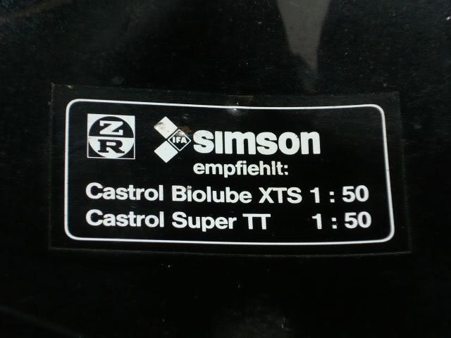

EDIT: Sinalco, guck mal unter deine Sitzbank. Da müsste beim Exportmodell auch ein Aufkleber drunter sein:
"ZR" bedeutet Zweirad Röth, die Firma die den Bunny importiert hat.
