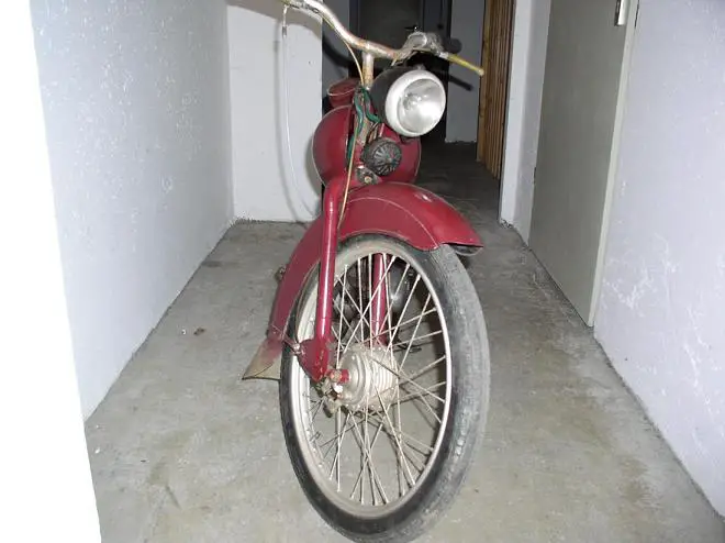

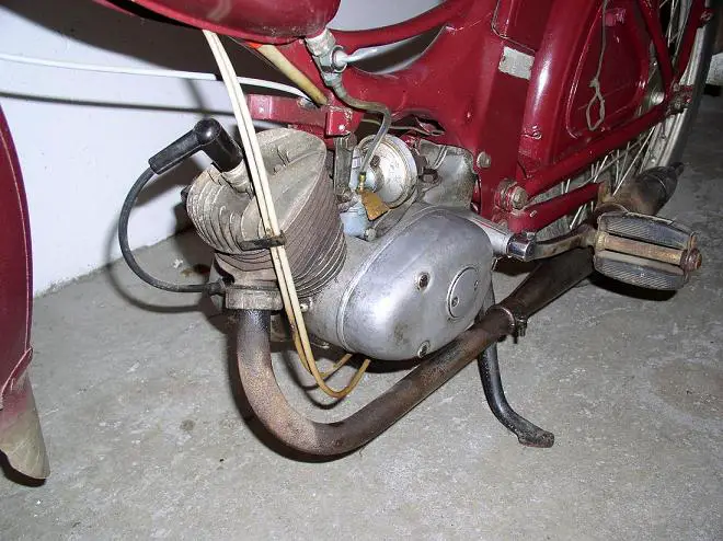

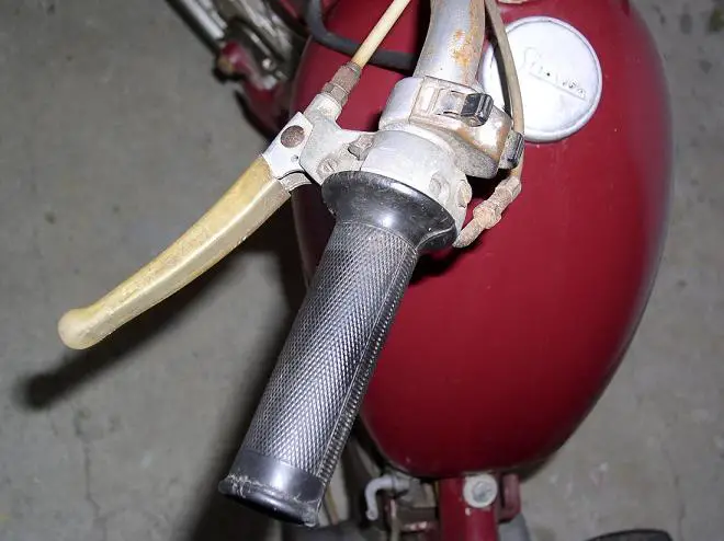

  • Habe mir gestern auf dem Trödel einen SR2 gekauft. Papiere werden noch beim KBA beantragt. Leider sieht er sehr mitgenommen aus. Negatives: Schutzblech hinten eingerissen, Hintere Motorhalterung im Rahmen eine Seite eingerissen komplett dunkelrot übermalt, Tachowelle fehlt, Tachoglas defekt. Satteldecke eingerissen, Seitenbleche fehlen, Reifen (Kowalit) uralt und Defekt.
    Positives ... Zündung, Licht und Hupe funktionieren. Die Frage ist nun in wieweit ich den wieder fertig mache. Zum fahren reicht eigendlich Der derzeitige Zustand völlig aus nach Tausch der Reifen und Schläuche. Letztmalig ist der SR2 2007 auf der Straße gewesen laut Mopedkennzeichen. Nur die Optik ist eben sehr miserabel ... was meint ihr dazu?

  • Also, ich wollte eigendlich nen KR50 haben aber da gabs nur einen halben zerlegten...und so war der SR2 eher ein "Frustkauf" um überhaupt nen alten fahrbaren Untersatz zu haben. Hab ihn für 200€ bekommen. KR50 komplett wäre viel teurer gewesen ab 400€ aufwärts,aber es gab da ja keinen. So mssste halt der SR dran glauben und mit mir kommen. :rolleyes: Bilder mache ich gleich noch davon. Rost ist so gut wie keiner dran zu finden,außer der übliche an Speichen und Felgen und Lenker die silber überlackiert waren. Da kommt der halt wieder durch. Bilder mache ich dann noch davon.

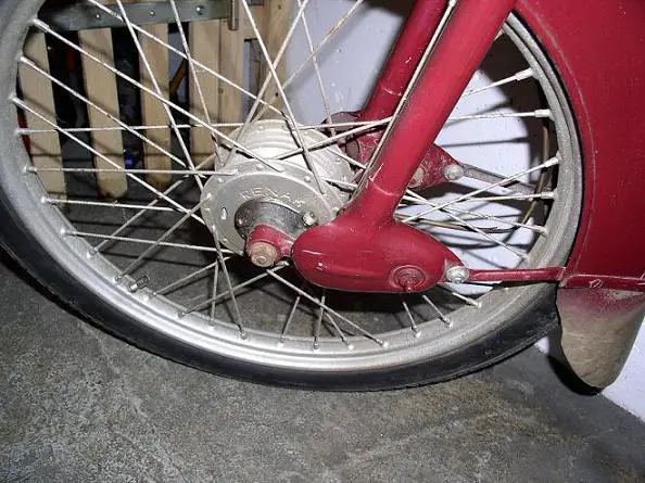

    Also die Kowalit Reifen sind leider hinüber...aus dem Hinteren guckt schon das Gewebe raus und die Flanken sind bei beiden rissig. :g_nono: Habe nen komplettsatz mit Schläuchen neu bestellt. 8o

  • Heute habe ich den Hinterreifen und den Schlauch mal gewechselt. Dann versucht Probe zu fahren. Motor ging zwar an und lief auch gut, bis zum einlegen des ersten Ganges. Kupplung gezogen, Gang eingelegt losgelassen und nix passierte...was kann das sein? Tippe mal auf verschlissene Kupplungslamellen. Die Schraube am Kupplungshebel ist auch bis zum Anschlag rein gedreht...also mit Nachstellen ist da nix mehr zu machen. Auch die Pedalen drehen manchmal durch wenn der Motor läuft...das darf ja auch nicht passieren.
    Zündung wird sich auch verstellt haben denn der Motor ging dann nichtmehr an und beim Antreten nur Fehlzündungen. :S
