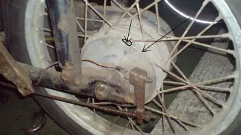

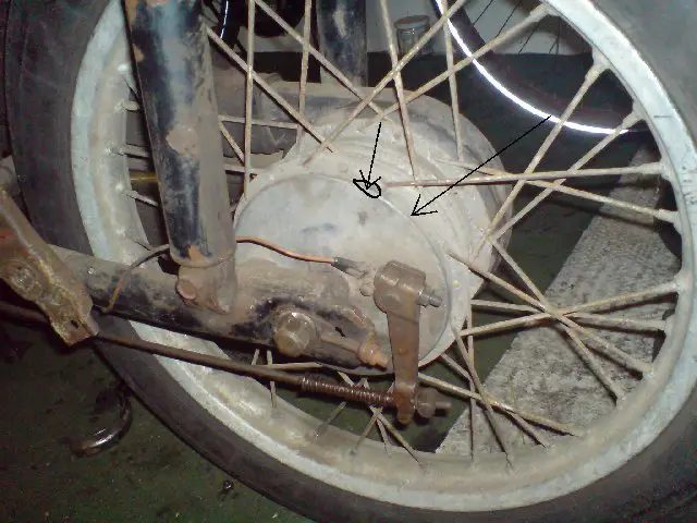

Hallo und zwar wie ich das schonmal beschrieben hatte, habe ich beim Aufbau meiner KR 51/2 bemerkt, dass das Hinterrad spiel hat. Das Spiel kommt meines Wissens aus der Nabe, kann mir mal bitte jemand sagen, was das sein könnte? Zur verdeutlichung habe ich ein Foto gemacht, welches im Anhang ist. Also freue mich schon auf eure Hilfe und Antworten. MfG.
Spiel am Hinterrad?!
radial oder axialspiel?
also in richtung der achse oder in richtung tank oder ähnliches?
bau das rad mal aus check ob radlager irgendwie seltsam aussehen oder spiel haben ... ansonsten achse festgezpgen? -

Achse ist festgezogen und das Spiel ist in richtung Achse
