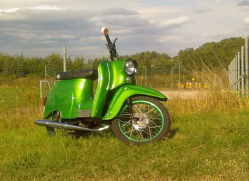

    Hier Nebenbei noch ein Bild vom letzten Sommer:
