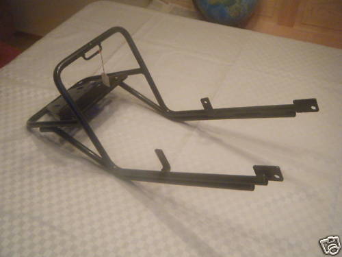

  • Habe mir gerade für meine S83 den Gepäckträger ersteigert für 27€.
    Wurde für MS50 angeboten:
    Weiß jemand, wo die Adapterplatte dazu gehört:
  • Soweit ich das auf dem Kleinen Bild erkennen kann ist das der Adapter für das Ori Topcase.
    MFG Sven
