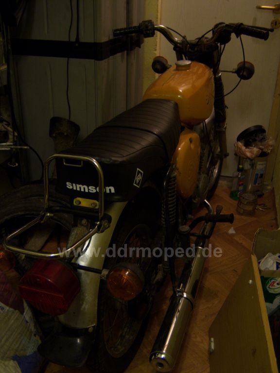

    Ich hab heut meine alte Sitzbank genommen, den Schaumstoff rausgeschnitten und die Neue zusammengebaut und bezogen. Das einzigste Problem sah ich darin, dass mein altes Blech hinten eine Metallerhöhung besaß, trotzdem klappte alles wie ich finde kann sich meine Arbeit sehen lassen! Da kommt sicherlich noch ein Schwarz-grellblauer DDR Schonbezug drauf.
    Und mal von Oben. ( Hab die Sitzbank nur draufgelegt)

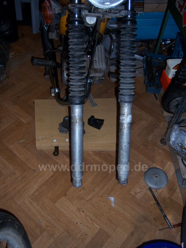

    Und zum Schluss gings ans Eingemachte... neben neuen Simmerringen kommen auch verstärkte Federn rein. Ein Faltenblag ist gerissen, aber ich versuch den zu Kleben, wenn nix hilft brauch ich nen Gebrauchten.
    So hab die Telegabel Überholt. Neue verstärkte Federn rein. (die Alten stehen zum Verkauf!) neues Öl, neue Simmerringe und wieder zusammen, federt!

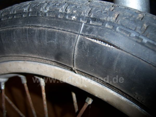

    Und dann noch ne tolle Entdeckung gemacht. Ich bin damit gefahren Da hatte ich aber Schwein! Kommen sowieso neue Reifen und Schläuche drauf, die alten Pneus kommen in den Müll.

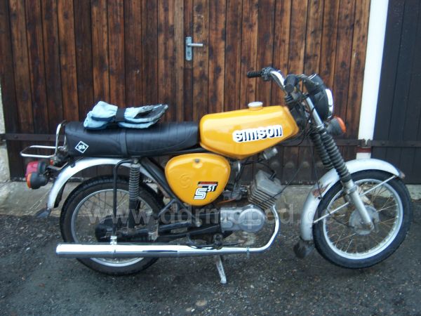

  • Soo... fast fertig! Die neuen Papiere sind auch schon da. Jetz muss noch folgendes erledigt werden: Anmelden, Grundreinigung im Freien, Rücklichthalter tauschen und die Abziehbilder draufpappen.
    Sie ist bewusst in diesem Zustand erhalten geblieben! Ich möchte keine funkelnden Fahrzeuge.
    Vorn ist jetzt ein (nicht originales) Strebenschutzblech montiert, welches ich vor seinem "Zersägetot" ;) gerettet habe. (Danke bseQ :) )

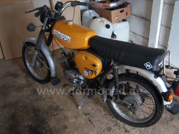

  • Soo.. nahezu fertig!! Aufkleber sind auch schon dran :)
    Ja manche Sachen sind nicht Original (Schutzblech und oberer Gepäckibügel, der Bügel wird getauscht, das Schutzblech vorerst nicht)
    Probleme:
    Wenn man Gas gibt, verschluckt sie sich (wenn man voll aufreist).
    Desweiteren lässt sie sich schlecht starten, nur mit Schock voll offen und sobald man ein wenig gas gibt geht sie aus, das gibt sich mit der Zeit, trotzdem ists nervig.
    (Ich wechsle mal den Vergaser aus)
    Mein Abblendlicht-Glühfaden der neuen Birne ist durchgebrannt -.-
    Desweiteren ist mein Motor undicht. (Ich habe die alte kaputte Dichtung entfernt und sogut es ging weggeraspelt und eine neue eingebaut, trotzdem gehts nicht*kotz*
    Was ich nur empfehlen kann: baut euch verstärkte Telegabelfedern ein, ein Unterschied wie Tag und Nacht.
