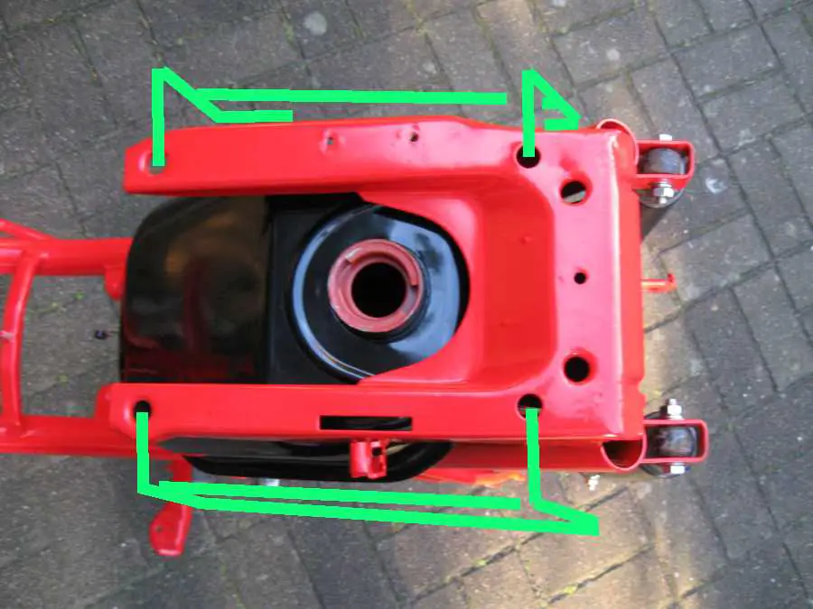

    Für die Beladung auf der Schwalbe nehme ich einfach eine Idee von einem Freund auf. Wie jeder Schwalbefahrer weiß reagiert sie bei zu hoher Beladung hinten wie Wackelpudding :wacko: .

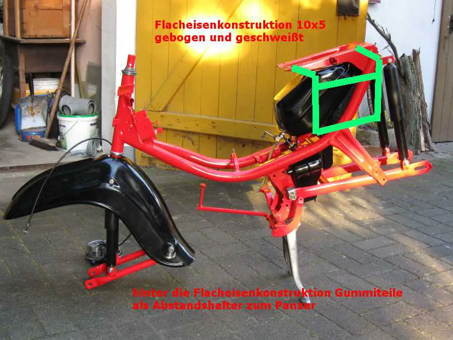

    Ich habe zwar inzwischen zusätzliche Aussteifungsbleche für die Motorhalterung (war mal eingerissen) und zusätzlich ein Winkeleisen wo bei den gebläsegekühlten Modellen die Rahmenhalterung war, aber dennoch kann ich bei meinem ältesten Sohn und mir (wir fahren beide Schwalbe) auf der hinteren Sitzfläche kaum was unterbringen - mein Sohn ist 196cm und ich 194cm lang - also wir sitzen hinten ziemlich am Anschlag somit für Gepäck auf der Sitzbank nur wenig Platz. Jetzt zu der Idee von meinem Freund. Er hat an seiner Schwalbe einfachen einen dicken Draht unter die Sitzbank gezogen, am Rahmen festgeschraubt und dann einfach Packtaschen eingehängt. Ich möchte das ganze mit einer Flacheisenkonstruktion nachbauen:
    Die Abstände müßen natürlich gemessen werden, da der Kickstarter sowie das öffnen/schließen der Sitzbank und Sitzposition berücksichtigt funktionieren soll.
    Was haltet ihr von der Idee?

  • die konstruktion sieht wirklich gut aus , ich würd noch gummipuffer(vllt alte sitzbank gummi pufffer dings da :D) dran machen damit das nicht ans blech schlägt

    An diese Gummipuffer von der Sitzbank hatte ich auch gedacht - möglicht viel Standard-Bauteile verwenden. 8)

    Kommende Woche werde ich bei meinem Schweißer nachfragen ob er mir die Flacheisenkonstruktion fertigt. Danach gehe ich an die Motoraufhängung ran.
