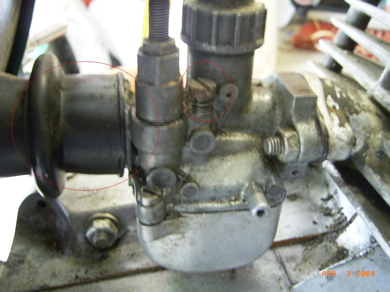

So hir mal n Foto vom vergaser:
Was ich auch noch bemängeln wollte ist dass sie saumäßig sabbert aus m auspuff beim übergang zum krümmer!
also schaut euch mal des bild an vom vergaser und sagt mir mal wie ich ihn ausbau und reinige!??
Was kommt beim vergaser nach dem Gummistück was ich mackiert hab denn ich kann ja nicht alle schrauben lösen und des wars! -
Ich würde auf jeden Fall ersmal den Vergaser sauber machen, hört sich ganz nach Wasser im Vergaser an.
Schraub die beiden Muttern, die den Vergaser mit dem Zylinder verbinden ab und nimm den Vergaser raus.
Dann löst du die 2 kleinen schlitzschlauben an den Ecken, wenn du auf den Vergaser guckst.
Dann geht unten die Wanne ab guck ob da Wasser drin ist, wenn ja, hast du deinen Fehler.
Wenn du den Vergaser schon auseinander genommen hast, kannst dir gleich mal angucken ob da in den Düsen die kleinen löcher frei sind und so. Wenn das nicht so ist, kannst die gleich sauber machen.
Wenn das fertig hast, baust den Vergaser wieder zusammen und ans Mopet,
Benzinhahn auf Zündung an und ankicken.

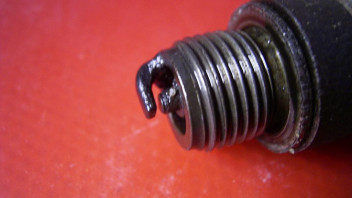

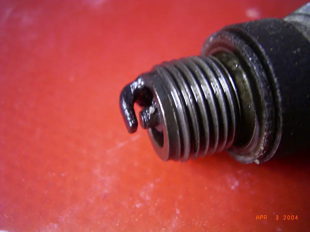

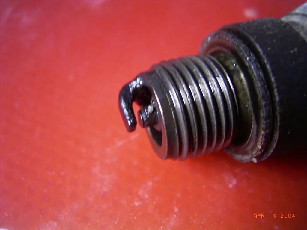

Schaut euch mal meine Kerze an, nach was sieht des aus und wie änder ich ihre farbe die ist doch sicherlich nicht richtig?!

hinter dem makierten gummi ist gar nichts.
das ist die verbindung vom luftfilter zum vergaser.
da ist quasi nur luft drin.:)
#das kannst du ohne bedenken abnehmen.wenn du das untere teil vom gaser abnimmst kann es durchaus sein,dass da noch ein wenig benzin drin ist.einfach auskippen und gut is;)

wenn du ihn aufschraubst sind da lauter kleine röhrchen und gänge drin. da puste mal ordentlich mit ner luftpumpe rein.das der auspuff "sabbert"(öl läuft raus) ist ganz normal,da du sie immer wieder angewürgt hast.
dadurch läuft da jetzt öl raus.
den auspuff solltest du auch mal abschrauben und mit backofenreiniger sauber machen oder ausbrennen.deine zündkerze ist sehr ölig.das müsstest du mal mit der schraube am vergaser ohne feder einstellen.

Hi also wie schon beschrieben wurde.
bau den vergaser aus mach unten die kappe ab und dann schraub Alle teile raus.
Den Schwimmer kriegste ab wenn der kleine Bolzen der ihn hält rausgezogen wird.
Alle Öfnungen der abgebauten Teile müssen frei sein, am besten mir Pressluft durchpusten. Und auch die beiden Kanäle an der Seite des Vergaser wo sich der gummie befindet müssen frei sein.
Dann Schwimmer einstellen(ööh bin ich die reparaturanleitung?()
