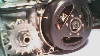

  • Einstellablauf:

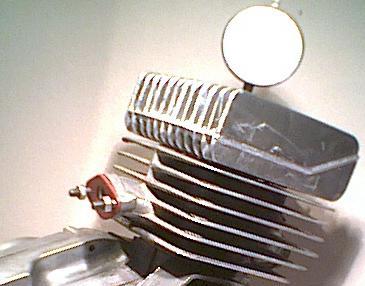

    1. OT mit Messuhr einstellen (Schwungscheibe drehen)

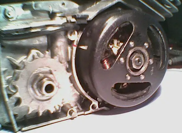

    2. Schwungscheibe auf vorgeschriebenen Einstellwert zurückdrehen und in dieser Position festhalten.
    3. Grundplattenmarkierung auf die Schwungscheibenmarkierung einstellen (Grundplatte festziehen).
    Zur genauen Ermittlung des Zzp. sollten die Markierungen mit Stroboskop kontrolliert werden.

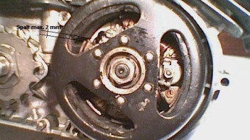

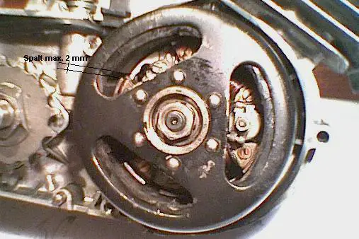

    4. Wenn die Markierungen übereinstimmen, muss der Spalt zwischen Magnet und Spule maximal 2 mm betragen. In dieser Position muss der Unterbrecher beginnen zu öffnen. (Unterbrecher auf diese Position einstellen, wichtig für Funkenstärke.)
    5. Schwungscheibe von Zzp. bis OT drehen. Die Differenz muss jetzt den vorgeschriebenen Einstellwert betragen.

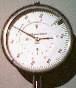

    es gibt Uhren die sind speziell für Simson Stino, dort kann man die Skala nicht verstellen, da ist der OT immer NULL.
    Die Dinger sind zwar billig aber nicht schön, vor allem unzuverlässig.
    Immer eine Messuhr kaufen an der man die Skala dann selbst auf NULL zurück dreht.
