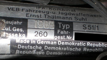

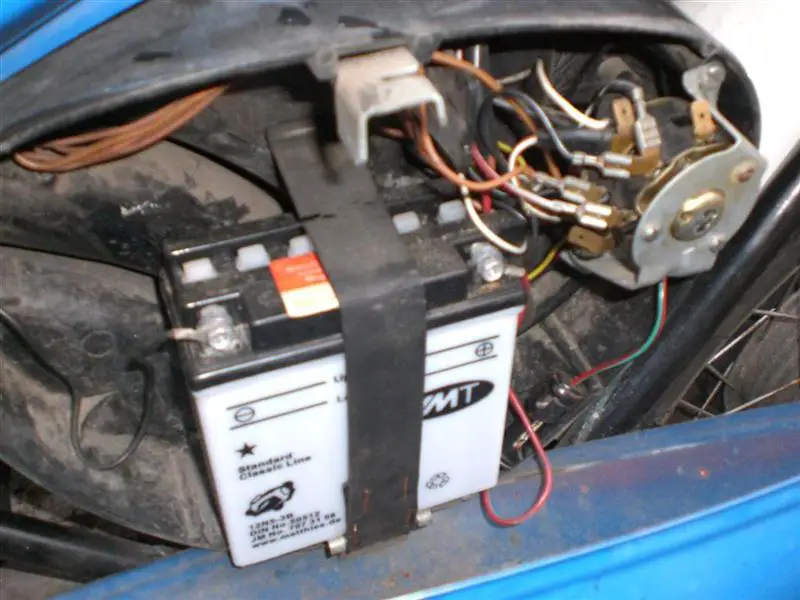

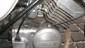

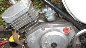

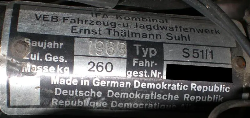

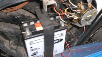

So Jungs,
also den Deckel bekomm ich nie im Leben auf. Ich habe es gerade mal versucht aber da geht gar nichts!
Gibt es noch eine andere Möglichkeit?
Ich habe jetzt einfach mal von dem Rest ein paar Fotos gemacht und hoffe darauf könnt Ihr das vllt auch sehen?!
