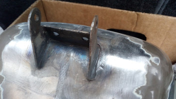

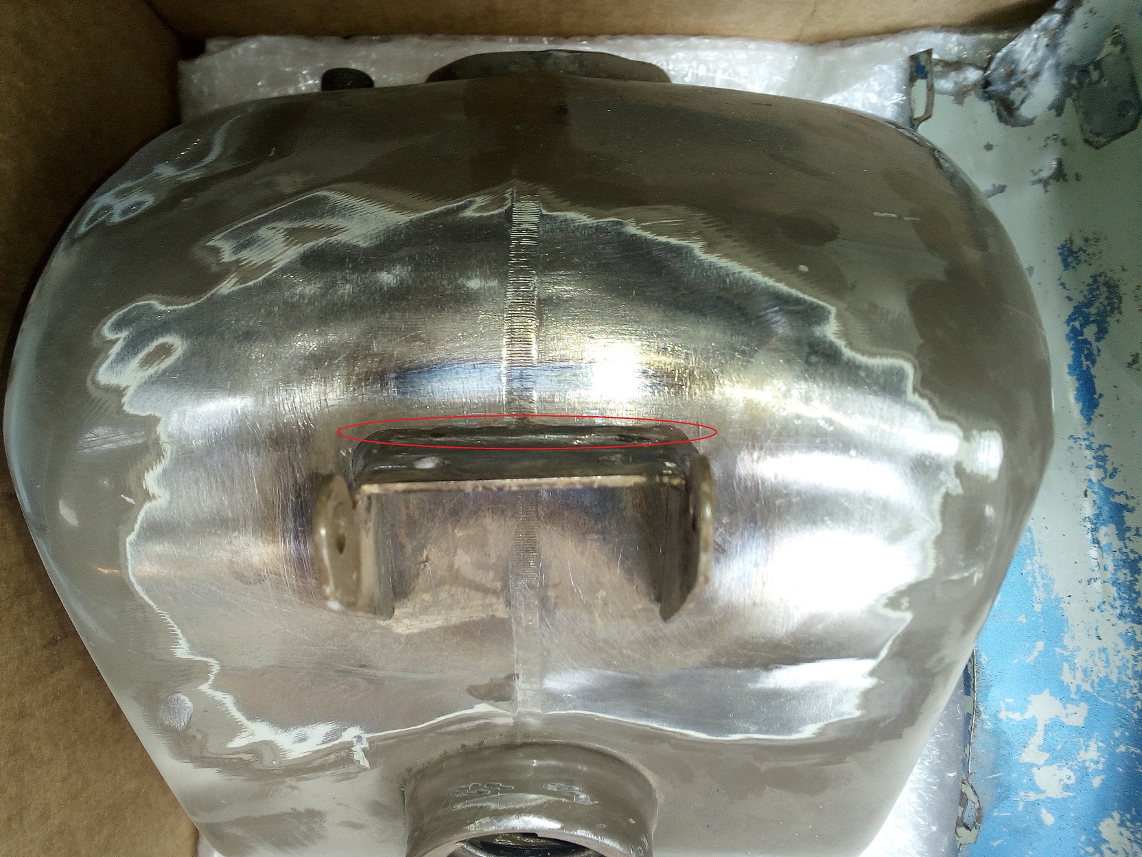

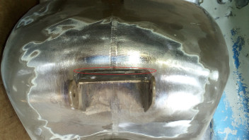

  • Hallo zusammen,
    ich mache mal das alte Thema wieder auf, weil ich aktuell das selbe Problem habe bzw. hatte. Direkt an der Schweißnaht vom Scharnier war ein durchgehender Riss. Ich habe das von meinem Karosserieklempner mit WIG schweißen lassen. Außerdem hatte ich ein "tolles" Verstärkungsblech angefertigt. Das wollte er mir aber nicht drauf schweißen, weil er meinte, damit würde zu viel Wärme in den Tank eingebracht und es würde dann einfach woanders wieder reißen. Selbst seine Naht hat er ganz vorsichtig geschweißt und kann trotzdem nicht garantieren, dass es daneben nicht wieder reißt.
    Was empfehlen die Schweißer hier im Forum? Soll ich das Blech noch anschweißen oder lieber ohne fahren?
    Danke und Gruß,
    Marko
  • Ich persönlich hätte die original lasche komplett entfernt, dann den Riss geschweißt, darüber nen Blech in etwas der Größe des dir angefertigten geschweißt und darauf die lasche wieder draufgesetzt.
    So wie es jetzt ist wird es wieder reißen da das Material schon über die Zeit geschwächt ist, mit riss Spray sieht das dann wie ein Spinnennetz aus.
    edit: und vorsichtig geschweißt sieht auch anders aus, da ist die Naht nicht so fett, und an einer Stelle ist auch nochmal neben der Naht ein zweites Stück geschweißt.
