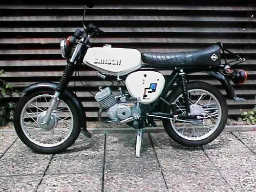

    Hallöchen !
    Kann mir einer sagen wie ich meine S51 umbauen soll, damit sie zu zweit locker 80 km/h läuft ?
    Gruß Thomas
