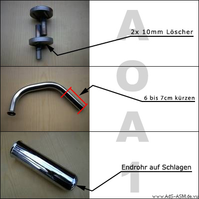

  • nun mal ne genaue beschreibung wie du dir nen AoA 1 bauen tust! (felbusch:D :D )
    Also, du schraubst den krümmer ab. dann lößt du die schraube an der Schelle am Auspuff und ziehst den krümmer raus. Der tust du in einen schraubstock schrauben. Dann tust du eine Eisensäge nehmen, und tust den Krümmer abschneide, sodass noch ca 2cm bis zur biegung überbleiben. Dann schraubst du den auspuff ab, und lößt die schelle, die den endtopf hält. So, nun nimmst du den ab (achtung, der wird ölig sein). Dann tust du dir ne lange (30cm) dünne, stabiler eisenstange nehmenm, und tust die von hinten durhc das rohr in das endstück stecken, bis du auf wiederstand stößt. Dann tust du diese stange aufn Tisch stellen, und dann kloppst du das endstück nach unten! Der schalldämpfer der da drin sitzt wwird jetzt oben rauskommen tun! wenn die erste scheibe rausguckt, dann ziehste da dran, und er kommt raus. Dann nimmst du nen 10er Bohrer, und bohrst in die untere scheibe (de die hinten drin is) zwei 10mm löcher. Dann stellste den endtopf aufn tisch, sodass das kleine loch nach oben zeigt. dann nimmste ein 16mm dorn und kloppst den da mitn paar zünftigen Hammerschläfgen durch! Dann hat das rohr im Zopf auch 16mm. Du kannst auch nen 16 mm boherer nehmen - das geht auch. Dann einfahc aufbohren. Dann bauste alles wieder zusammen, und fertig is der AoA 1. Dauert kene 30 min!
