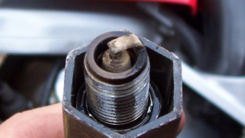

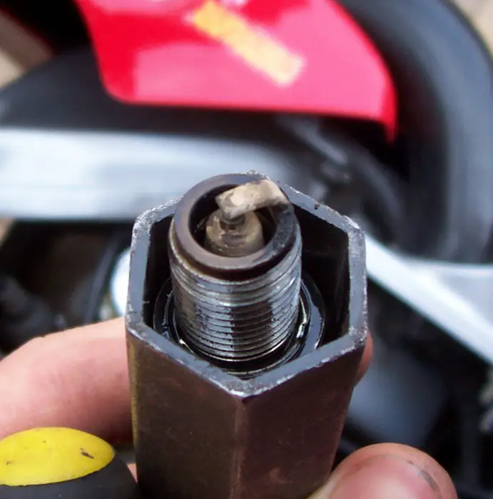

zündkerze zu hell?
  • naja kenne mich mit der NSR need aus aber beim simme motor da es ja ein Vergasermotor ist das das gemisch etwas fetter gemacht werden sollte!
    bei der NSR denke ich mal das das einspritzer ist der wohl sich ja die daten meist über lamda und co von daher kann ich es nciht genau sagen!

  • HI
    dreh doch einfach mal die luftschraube eine halbe umdrehung rein
    oder setzt die nadel eins hoch und fahr dan mal eine runde und seh dan mal nach wie die kerze aussieht

  • Wenn se nich rumzickt lasse doch.... :biggrin:
    Das Kerzenbild meiner honda sieht auch etwas anders aus. Aber sie läuft top und das schon etliche tausend Kilometer. Ich werd mich hüten da was dran rum zu fummeln :b_wink:
  • wen ihr das plättschen ganz oben habt dan ist das gemisch magerer!
    das heißt weniger kraftstoff anteil im gemisch!
    setzt ihr das plättchen tiefer dan wird das gemisch fetter!

  • plätchen ist schon am tieften gesetzt, also sitzt die nadel so hoch wie möglich.
    @S51-Driver: ist dein kerzenbild noch heller?
    weitere meinungen zum thema zu hell oder gerade richtig?
  • dan fahr zu deim händler oder in einen shop und lass dir eine grössere düse geben
    fürn anfang eine 135hd
    meine sieht so, 125er 2 takter offen 30ps
