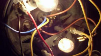

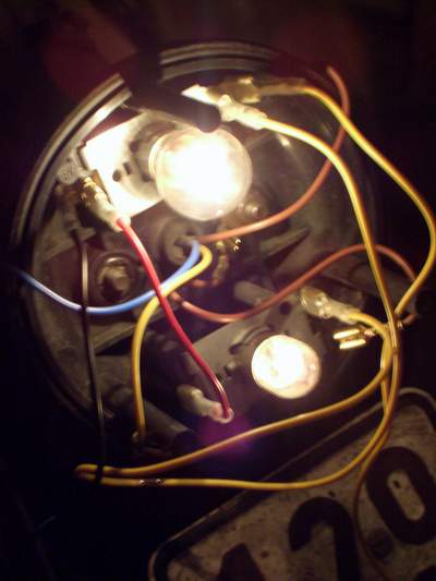

  • So, nun hab ich heute mal probiert, der Widerstand der Lampen ändert sich schon ziemlich heftig und steigt bei sinkender Temperatur an.
    Hab einmal eine 12V 21W- und einmal eine 12V 5W-Lampe getestet, bei ca. 6V.
    12V 5W: Stromaufnahme ~0,25 A, also eine rechnerische Eingangleistung von 1,5W (statt 5W bei 12V....), damit einen Widerstand von 24 Ohm.
    12V 21W: Stromaufnahme ~1,0 A, Eingangsleistung damit 6W, Widerstand etwa 6 Ohm.
    Die 5W-Lampe war natürlich nicht heller als die 21W-Lampe, Bild hab ich für Charles angehängt, falls er es nicht glauben will :biglaugh:
    Edit: Sieht ein bisschen wirr aus, ich hab mein Rücklicht als Lampenhalter genommen und die Lampen (parallel geschaltet) über ein extra Labornetzgerät betrieben, von daher nicht über die 4 Kabel wundern, die da so noch rumhängen.
