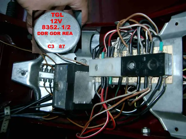

  • Hallo. Möchte von 6V (Bordspannungauf 6V unterbrecherzündung umrüsten. Alle Spulen auf der neuen Grundplatte sind 6V außer Zündung. Das Gelbe Elektronikbausteinchen hab ic hauch. Aber leider werde ich aus meinen Kabelplänen nicht schlau. Denn die E-Zündung hat 5 Kabel und die U-Zündung hat nur 4! ALSO BIG PROBLEM :eek:
    Vielleicht fehlt mir aber auch nur ein Teil...bitte schaut mal auf den Bildern nach... :rolleyes:
  • Wenn ich das richtig sehe hast Du zwar einen EWR, aber den brauchst Du nur bei 12 Volt.
    Du brauchst bei der Umrüstung eine 6 Volt oder EMZA Zündspule und das Steuerteil. An das kommt dann auch Kabel Nummer 5 (blau).

    Es bleibt doch alles so wie es ist, sprich alle Kabel bleiben das wo sie sind. Nur das rote und blaue Kabel sind jetzt für das Braun/weis da. Das rote und blaue Kabel kommt auf dem Steuerteil an rt und bl. Nr. 31 auf Steuerteil an Masse, Nr. 15 als Alleinleitung an die Zündspule Nr. 15. Für die Nr. 2 vom Steuerblock, musst mal sehen es muss ein Kabel braun/weis vom Zündschloss (Nr.2) kommen das muss an den Steuerblock Nr. 2.
    Was ist da das Problem? Das ist auf jeden Schaltplan für die DDR-Serie genauso, egal ob 12V, 6V, SR50/80, S50/51/53/70, Kr51-2L, mit oder ohne EWR, Elba, Gleichrichter usw.
    Nimmt mal Tippex und macht alles ex was nicht zur Zündung gehört und das auf allen Schaltplänen und ihr werdet es dann sehen und hoffentlich auch verstehen.

    14 rot von Grundplatte
    2 braun/weiß vom Zündschloss
    3 blau von Grundplatte
    31 braun an Masse
    15 schwarz an EMZA Zündspule
