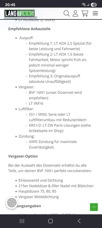

    Langtuning empfiehlt folgendes Setup
    Bei der schwalbe einen zw Parts Ansaugtrakt.
    16er bvf oder mikunie
    LT60 Sport
    LT AOA 2,5 Spezial
    Für den 21 vergaser ist dein Ansaugtrakt viel zu klein und der originale auspuff passt weder zum vergaser noch passt er richtig gut zum Zylinder.
    Der aoa 2,5 ist glaub ich fast 10cm kürzer am Krümmer das sorgt für Drehzahl.

    Die Seite von Kultmopeds, da kommt das Zylinderkit her, schreibt:
    „Einlass 18,5mm, optimal 16mm Vergaser AMAL 16T oder 16N1 BVF
    Es empfiehlt sich ein AOA 32mm Auspuff + VAPE Zündung und ein VM20 Vergaser oder ein AMAL 21 Vergaser“
