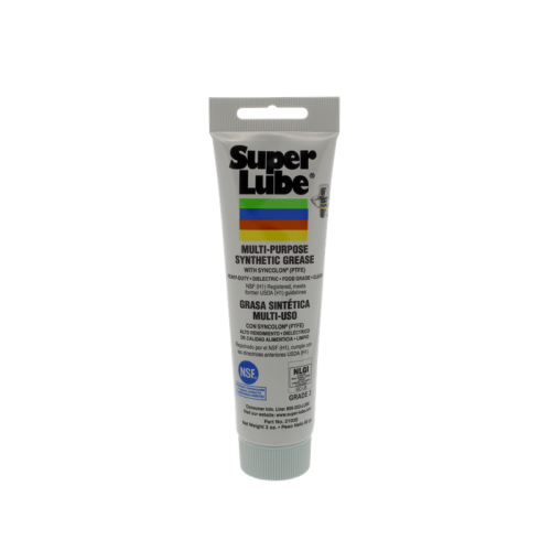

  • Die KW werden gemessen und mit einem Kupferhammer fein gerichtet. Eine KW braucht nur herunter fallen. Das war es dann. Oder grobe Hammerschläge beim einbauen. In die Wellendichtringe zwecks Schmierung mache ich meistens Super Lube rein. Ist ein Teflonfett.
