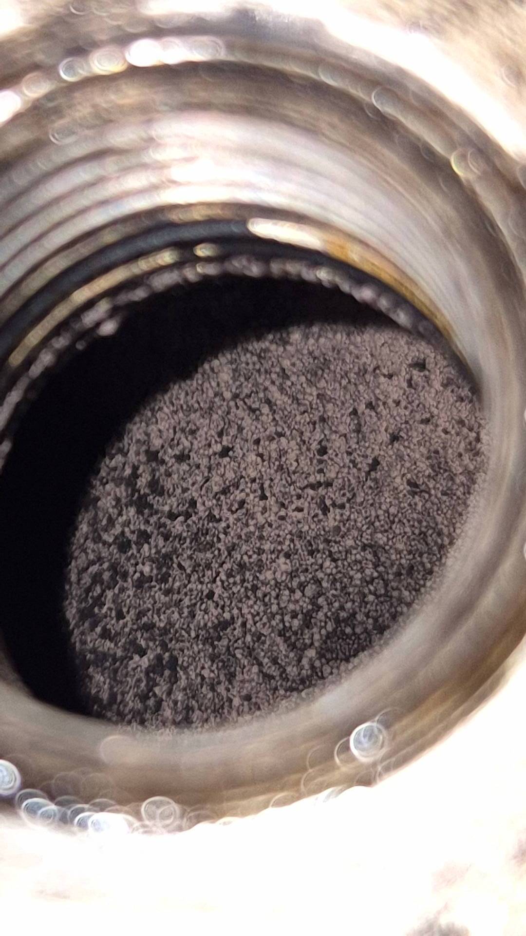

    Zur weiteren Vorgeschichte: Ich habe am Samstag letzter Woche mal das Kerzenbild überprüft wobei mir auffiel, dass die Kerze sehr grau war, der Kolbenboden auch.
    Ich war mir nun unschlüssig ob das an der Low Smoke Eigenschaft meines neuen Mischöls liegt, habe trotzdem aber mal auf Nebenluft geprüft. Bremsenreiniger auf Zylinderkopfdichtfläche, Zylinderfuß, Zündkerze, Krümmermutter, Ansaugmuffe und Vergaserflansch. Kein Hochtouren.

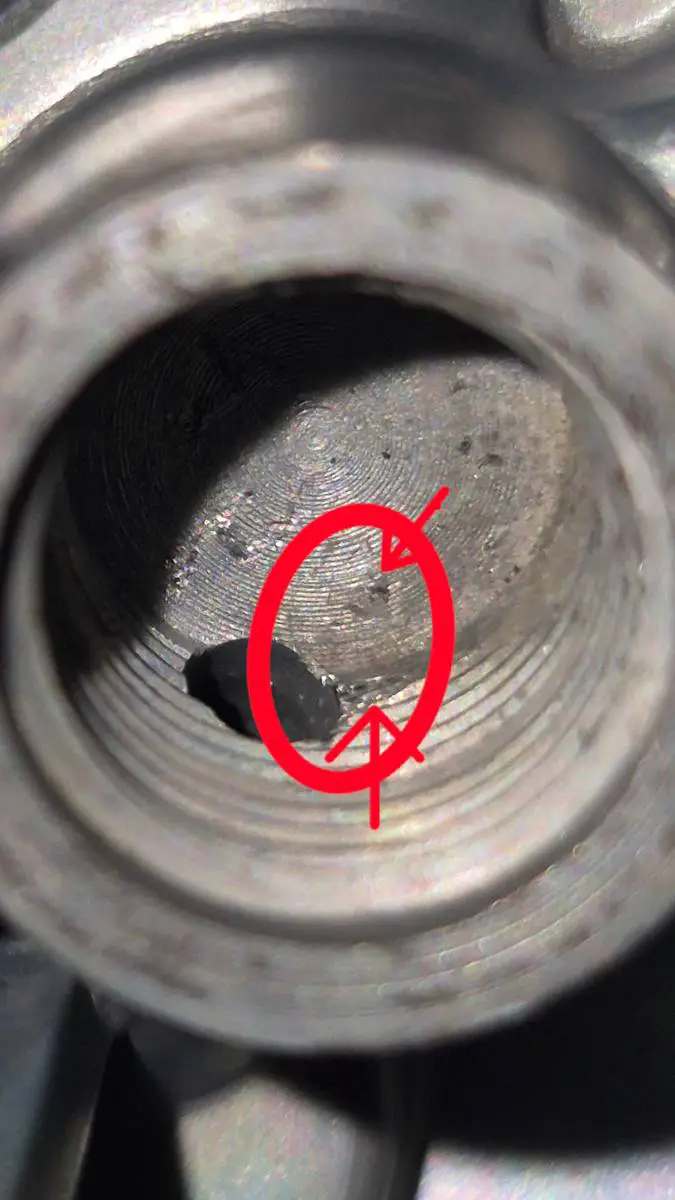

    Zwischen den Kontakten der Zündkerze war ein kleiner schwarzer Brocken, wahrscheinlich Ölkohle. Kolben war schon etwas schwärzer oben.

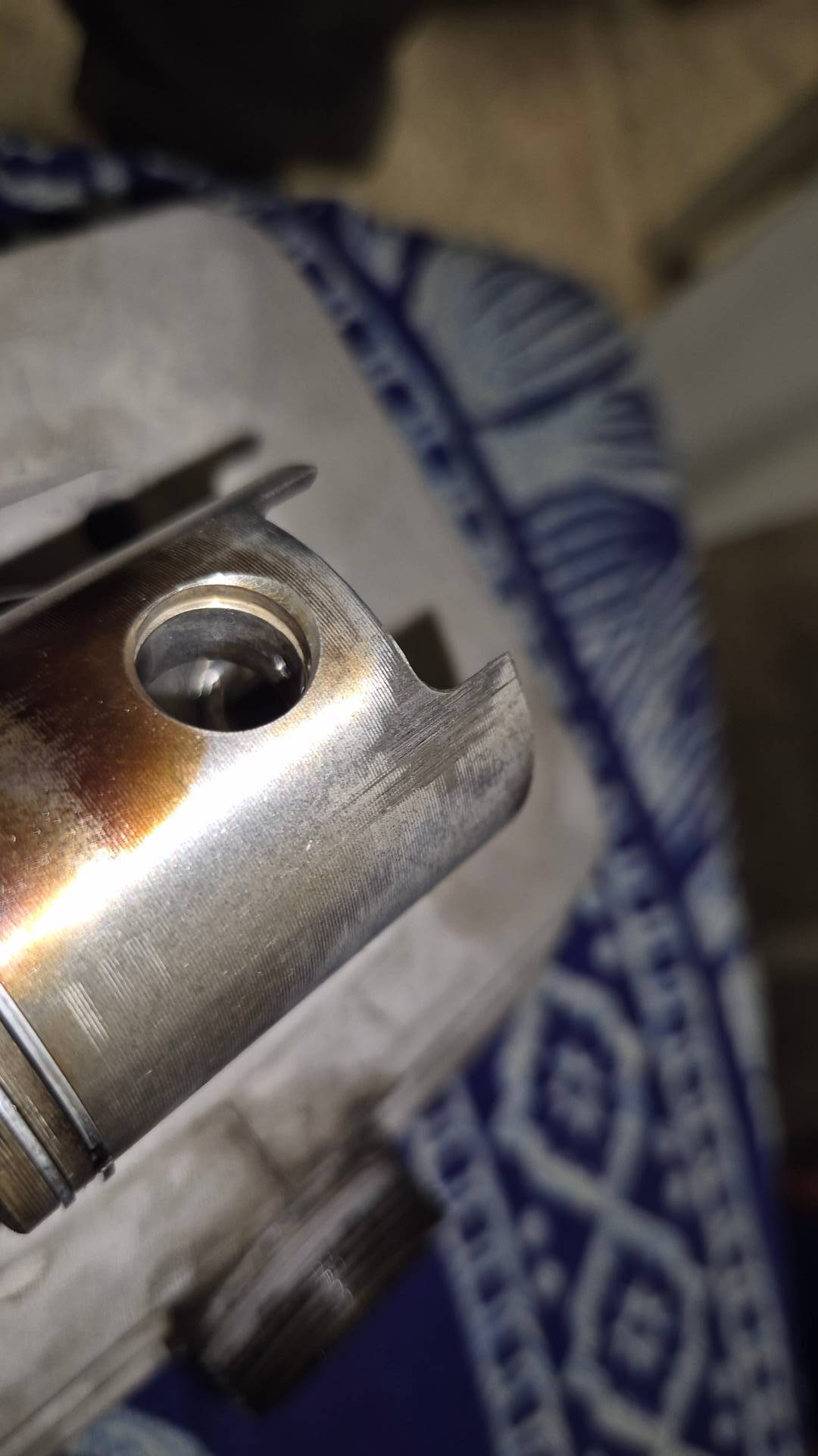

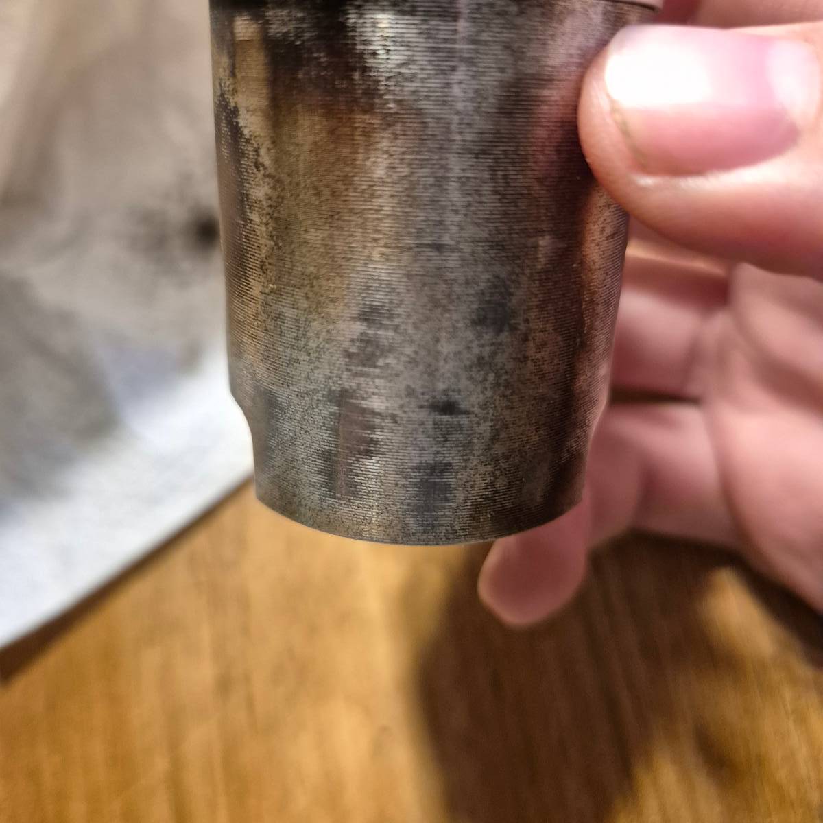

    Ist jetzt sehr lang geworden, aber das ist mMn alles relevant um eine Antwort zu finden. Meine Frage nun: Welche Gründe könnte der Klemmer gehabt haben, auch dem Schadensbild nach? Wo könnte er Nebenluft gezogen haben was ich noch nicht überprüft habe?
    Zu den Anhängen: das wo der Kolbenboden grau ist, war vor dem Klemmer, Foto von Samstag.
    Das obere Eingekreiste bei dem Sitz des Nadelventils habe ich selbst vorhin abgekratzt, das untere war jedoch schon vorher weg, allerdings sah es sehr stark nach abgebrochen aus. Müsste so einen halben bis viertel Milimeter groß gewesen sein
    Das Kerzenbild entstand direkt nach dem Klemmer, habe den Motor kurz abkühlen lassen.

  • Deine Vermutung mit dem Simmering der Zündungsseite als Grund für den Klemmer leuchtet mir nicht ein. Beginnende Undichtigkeiten dieses Dichtring werden doch eher als Leistungsverlust beschrieben, da ja dann TEILE des Gemisch's aus dem Kurbelgehäuse entweichen. Aber der Kolben läuft nicht trocken, eher geht wohl der Motor aus Mangel an zündfähigen Gemisch aus.
    Ich tippe eher auf Fremdkörpereinwirkung.

    Fremdkörper, mageres Gemisch und undichtem Simmerring. Ich habe mir vorhin sehr genau den Kolben und Zylinder angeschaut.
    Der Kolben hat ja höchstwahrscheinlich 2 mal geklemmt, Zeitraum so 5 bis 10 Minuten. Kolbenringe sowie Sicherungsclips sind vollständig intakt.
    Andererseits bin ich durchaus bei dir, dass es auch ein Fremdkörper sein könnte da er ja direkt über dem Einlass geklemmt hat, und dann auch noch unten am Kolben, wobei er ja bei Hitze eher oben klemmen müsste.
    Was das für ein Fremdkörper sein soll leuchtet mir leider nicht ein, nur dieser Lunker aus dem Vergaser, aber der müsste es ja erstmal durch zwei Düsen geschafft haben. Da wäre das Moped ja wahrscheinlich ausgegangen. Oder abgewaschene Ölkohle, die muss aber irgendwie ganz unten ans Kolbenhemd gekommen sein.

  • Wenn der Kolben neu wäre hätte ich das auch für am wahrscheinlichsten gehalten, aber dass der Kolben bei 2800km Laufleistung mit dem selben Zylinder wegen Einbauspiel klemmt halte ich für weniger wahrscheinlich, vor allem da ich ihn als er neu war vielleicht so 30km eingefahren habe und er seitdem oft Vollgas gedrückt bekommen hat ohne zu klemmen.
    Dass er dann jetzt erst klemmt wäre komisch aber kann natürlich trotzdem sein. Hat halt nur auf einer Seite stark genug geklemmt, dass auch Spuren entstehen.
    Ist dir an den Bildern etwas besonders aufgefallen was auf das Einbauspiel hindeutet?
    Der Kolben ist im 37.97mm Maß, angeblich werden die Kolben ja vermessen und passend zugeordnet bei MZA.
    Ich werde morgen mal mit dem Messschieber das Kolbenhemd vermessen, so gut das eben geht.

  • Ist dir an den Bildern etwas besonders aufgefallen was auf das Einbauspiel hindeutet?
    ne war ne reine Theorie aufgrund dessen das er unter geklemmt hat.
    Auf die Gründlichkeit seitens MZA würd ich nichts geben. Würde das immer kontrollieren soweit möglich.
    Was mir aufgefallen ist, ist aber das der klemmer im Bereich eines Stehbolzen ist. Nach den Bildern kommt das zumindest grob hin. Das könnte darauf hinweisen das die Mutter bei diesem Stehbolzen zu fest angezogen wurde. In solchen Fällen kommt es dann dazu das sich der Zylinder minimal verformt und nicht mehr 100% rund ist. Wir reden hier über tausendstel wenns hochkommt ein Hundertstel mm
    Gerade die NPC sind dafür anfällig da sie keine härtere Buchse als versteifung besitzen. Die beschichtung der Buchse ist zwar ultrahart der Zylinder selbst ist weich wie Butter.
    Das kannst du durch messen an verschiedenen Stellen kontrollieren.
