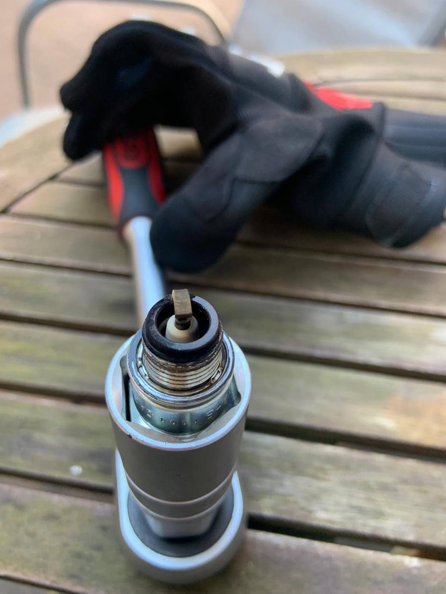

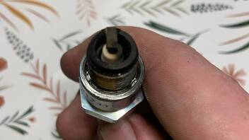

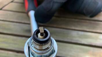

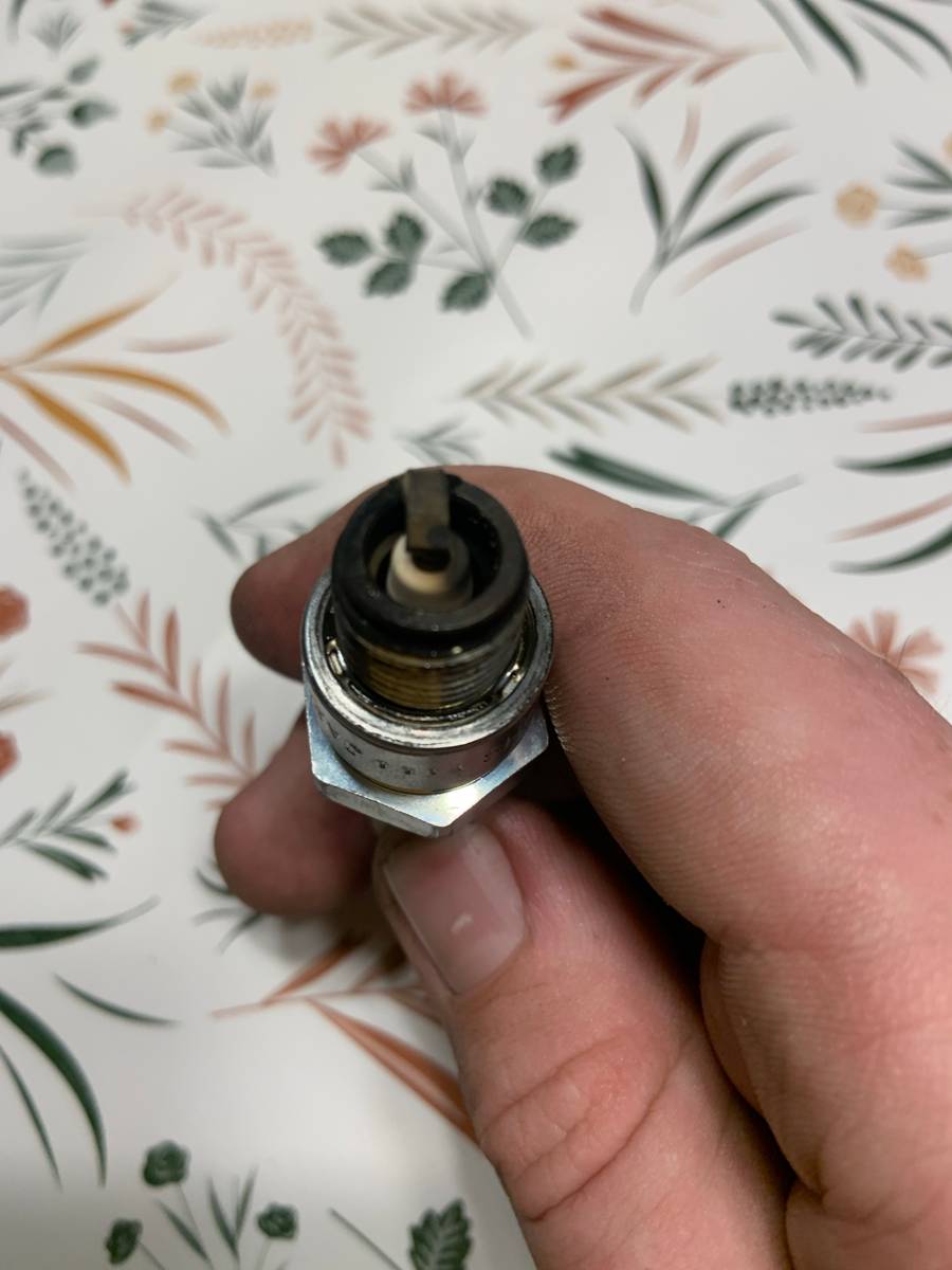

  • Moin,
    Meine Zündkerze ist schon längere Zeit zweifarbig, ich habe falschluft alles überprüft bis auf dem simmering aber ich konnte aus der farbe der Kerze auch keine symptome feststellen.
    ich habe einen LT60PRO mit 16n11 vergaser mit 85er HD AOA2 Vape zünundg und original luftfilter.
    Die helle seite zeigt zum auslass
    Vielen Dank im Voraus
    2 Mal editiert, zuletzt von Leodampf ()
  • Einlass und Auslass Seite. Völlig normal
    85er HD mit original Luftfilter ist auch sportlich.
    also das luftfilterblech ist ausgeschnitten, aber dann bin ich beruhigt und kann gut schlafen wenn das normal ist
