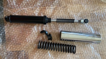

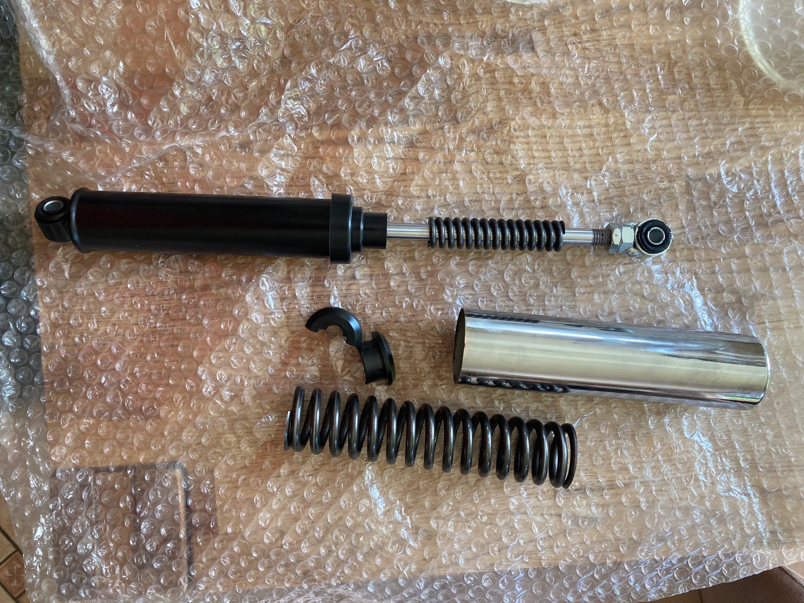

    Ich hatte für meine s51 bisher immer die Federbeine von Ostoase. Da diese allerdings zu lang sind, und wie ich jetzt bemerkt habe, an meiner Schwinge schleifen, habe ich mir nun die original nachbau-Federbeine von Stoßdämpfer Schwarz bestellt, welche hier oft empfohlen wurden.
    Was mir direkt aufgefallen ist: die kleinere Feder, welche im inneren zusätzlich verbaut ist, scheppert stark. Hat jemand zufällig Erfahrung mit diesen Dämpfern und kann mir sagen ob das alles richtig so ist? :doofy:
  • Hab schon eine ganze Reihe dieser Dämpfer verbaut und die kleine Feder ist, genau wie bei den originalen Dämpfern von früher, so locker drin.
