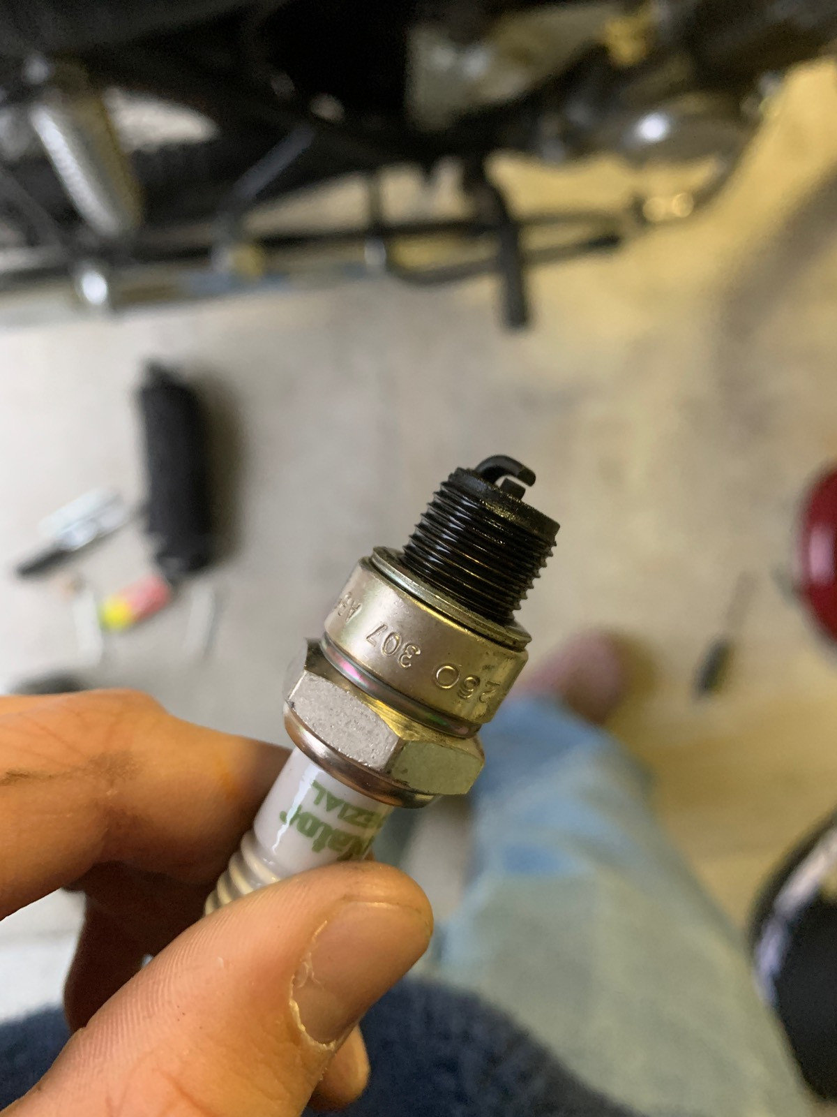

  • Hey ich habe heute mal meine Zündkerze gewechselt und bemerkt das diese komplett schwarz war ich habe die Vermutung das das Gemisch zu Fett ist stimmt das? Wie behebe ich das genau?
    Danke schonmal
    Wenn der Motor einige Zeit im Stand gelaufen ist sieht die Zündkerze immer etwas schwarz aus, da der Motor im Stand überfettet. Danach kann man also nicht gehen.
    Wenn es um das bewerten der Hauptdüse geht sollte man ein paar Kilometer mit Vollgas fahren, dann Kupplung ziehen und Motor direkt ausschalten und ausrollen lassen um dann die Zündkerze anzuschauen.
