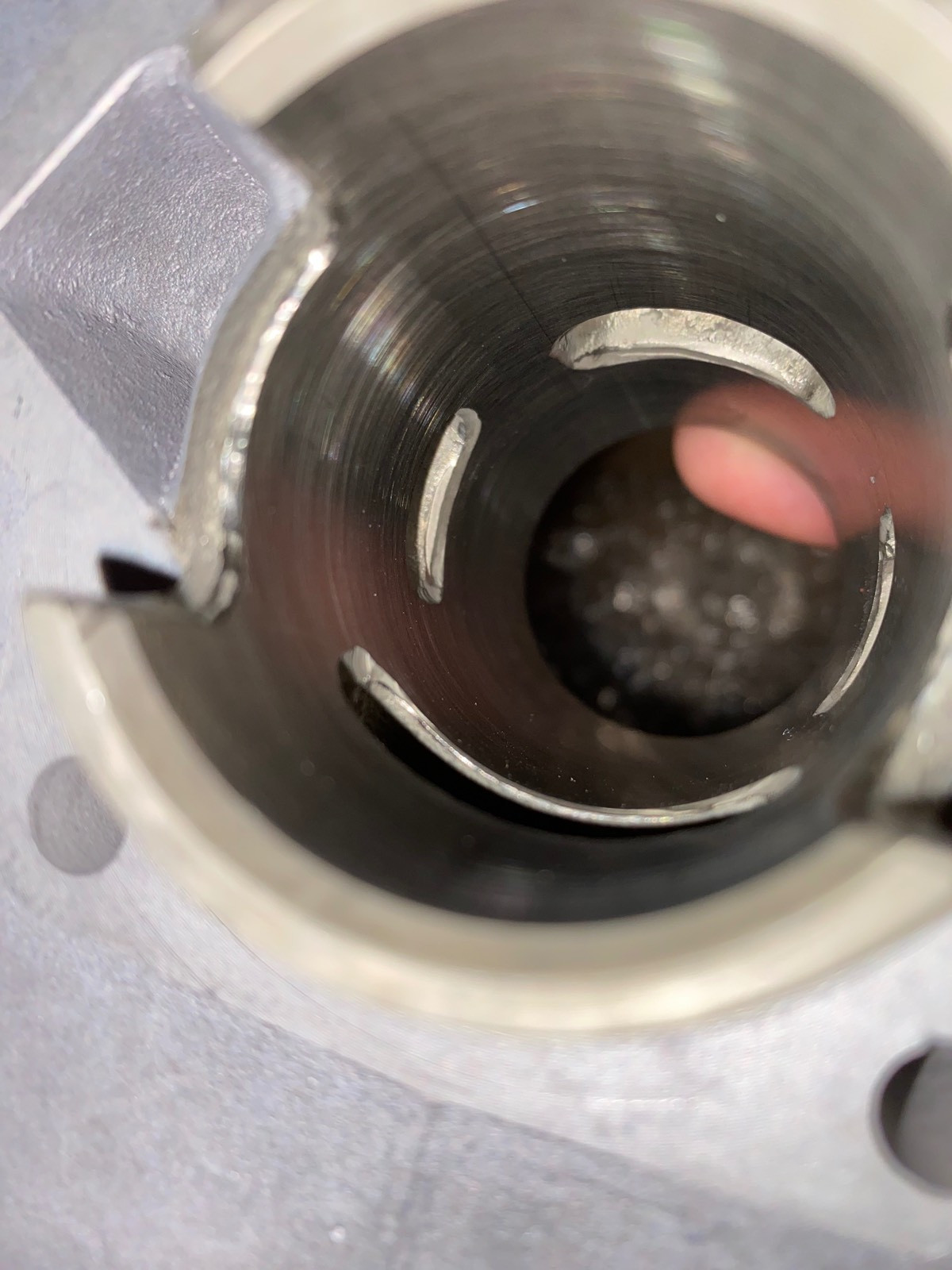

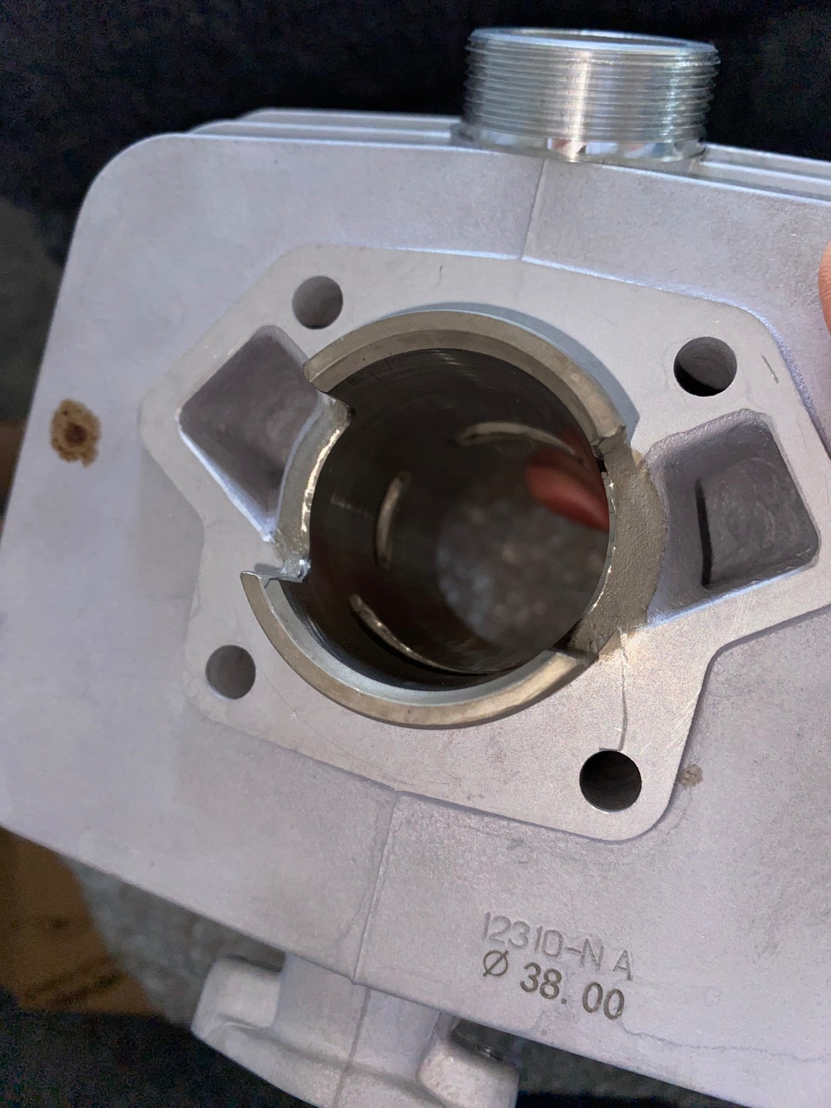

    Zuerst habe ich eine NPC Zylindergarnitur verbaut. Kolbenringstoßspiel war in Ordnung - die 0,20 Fühlerlehre passte nicht und die 0,25er passte so gerade.
    Der Zylinder war entgratet (meiner laienhaften Meinung nach) -> siehe Fotos im Anhang.
    Aber zum testen kam ich leider nicht, weil mein Vergaser mich ab dem Moment ordentlich geärgert hat - das Ende vom Lied war dann, dass ich mir einen neuen Vergaser gekauft habe. Das war die beste Entscheidung - seit dem läuft das Moped super. Heute hab ich mich dann auch mal, nach 150 KM einfahren, an die Endgeschwindigkeit getraut. Läuft 60 Km/h und das Geräusch ist eindeutig weg! Das Geräusch war also in meinem Fall definitiv die Zylindergarnitur.
