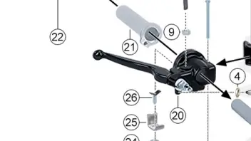

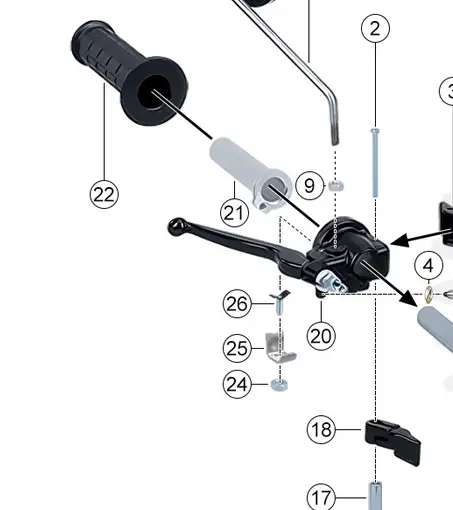

    Gibt es beim Gasgriff eine Schraube, oder dergleichen, was das seitliche abrutschen vom Lenker verhindert?
    Aktuell konnte ich nur eine Schraube mit Blech finden, wo der Widerstand beim Drehen eingestellt werden kann.
    Bei BMW ist immer eine Blech am Griff angeschraubt, was das Abrutschen verhindert.

    viel Spaß und Erfolg mit deiner Aufgabe und herzlich willkommen. Zu deiner Frage nach dem Blech - schau Dir mal die Explo bei z.B. Ostoase an. Ich vermute Du meinst das Bauteil "25"
    Die Blechzunge Nr. 25 greift über die Seilzugtrommel im Drehgriff und verhindert das abziehen. Die Mutter vibriert sich gerne locker und dann fällt das Blech herunter.

    Genau das Teil 25 hab ich gesucht... Sehr gut!
    Hatte mich schon gefragt, wie das halten soll.
