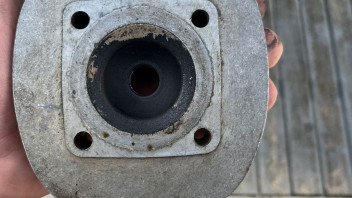

Ich werde zu allererst den Kopf unter die Lupe nehmen.
Sollte ich da nichts finden, muss ich ja am Zylinder ran.

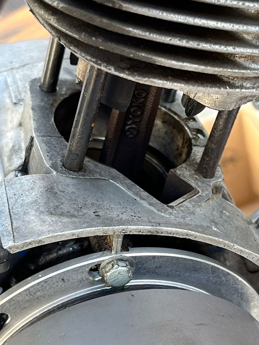

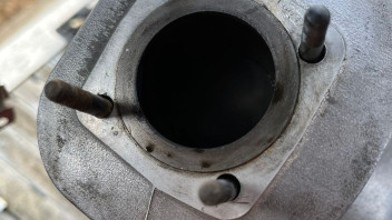

Ich sehe keine Fußdichtung oder sieht das nur so aus?
Da wird nix über den Stehbolzen auf den Kopf "gespuckt"...
Die Ursache liegt woanders.
DerSebbi89 Du siehst keine Dichtung weil die am Zylinder klebt

Ein Haarriss der quer durch den Kopf zum Bolzen geht wäre meine letzte Idee aber auch unmöglich
Warum?
Vielleicht kommt es ja doch aus dem Bereich Zündkerze....
Zündkerze bleibt wirklich als letztes über - auch wenn mir nicht klar ist wie dann so eine Menge Öl an einer Stelle landed die komplett gegen jede Intuition geht. Vielleicht liegt es an den schon vorhandenen Ablagerungen? Schraubst du die Kerze auf blankes Metall oder auch schon auf Ölablagerungen?
Mein Vorschlag: Zylinderkopf reinigen so gut es geht. Dann Motor ohne Luftleitblech mal laufen lassen und genau schauen wo die Ölquelle sprudelt. Wenn es immer noch der Stehbolzen ist - Tja
ich vermute es läuft oberhalb des kopfes vom kerzenloch zum stehbolzen.
