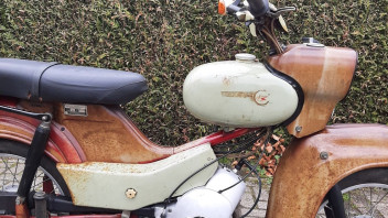

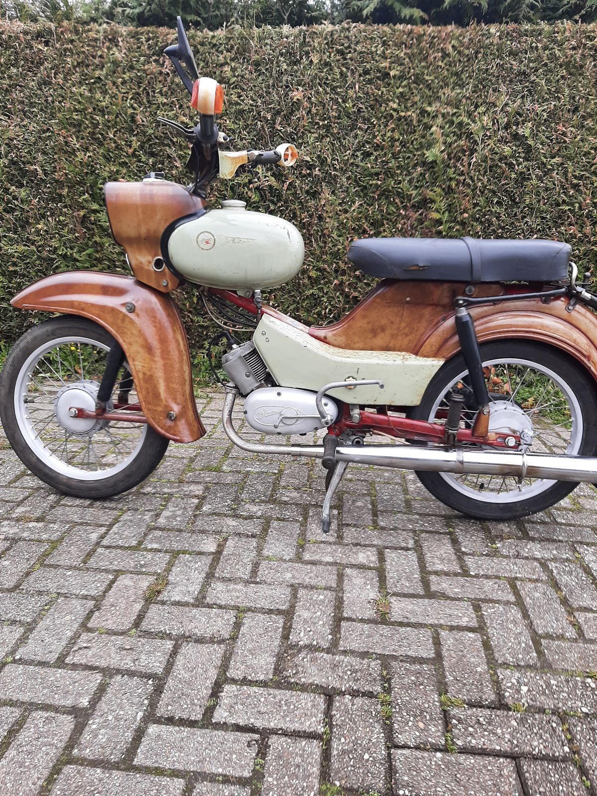

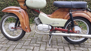

cooles Teil!
Habe der Lackierung mit owatrol und später mit Klarlack behandlungt. Und Rädern und Motor Glasperle. Motor läuft und schaltet sehr gut hatte viel Leistung. Ich denke hatte 20 Jahren nicht gelaufen. Reifen wahrscheinlich original( pneumant)
Der rechte Blinker könnte aber auch ein bischen Owatrol vertragen.
Ist al erneuert Mister Lehmann.Und functoniert
