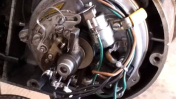

    Das ist richtig. Nur wo soll ich denn die Markierung für den ZZT setzen? Auf der KW limaseitig befindet sich doch nur der Nocken für die Unterbrecher, welcher rotiert.
    Beispielbild

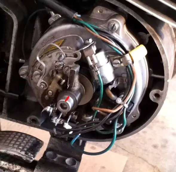

    Ich hätte einfach mit Stift eine Markierung hier so (siehe Bild, roter Strich) gemacht. Im schlechtesten Falle erkennst du halt nix beim Abblitzen.
    Ich denke beide Varianten sind möglich. Jedoch ist ja bei der MZ eine Sechskantschraube verbaut, weshalb die Variante mit Karosseriescheibe praktikabler ist.
