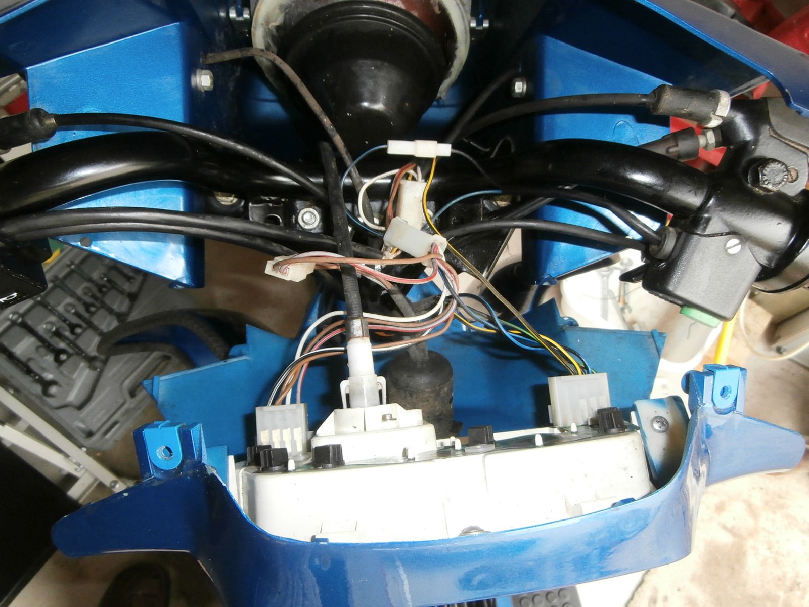

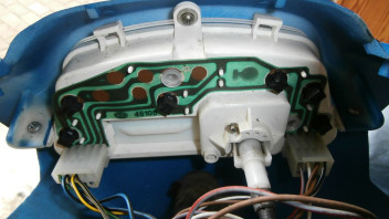

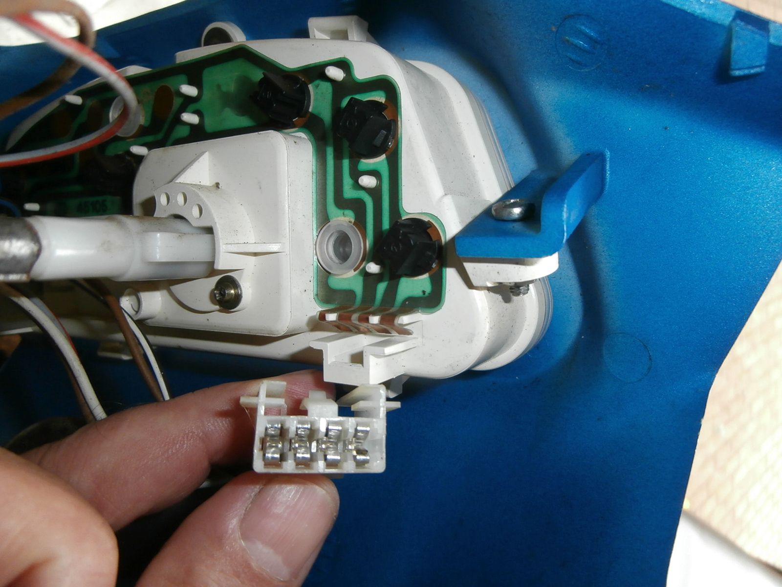

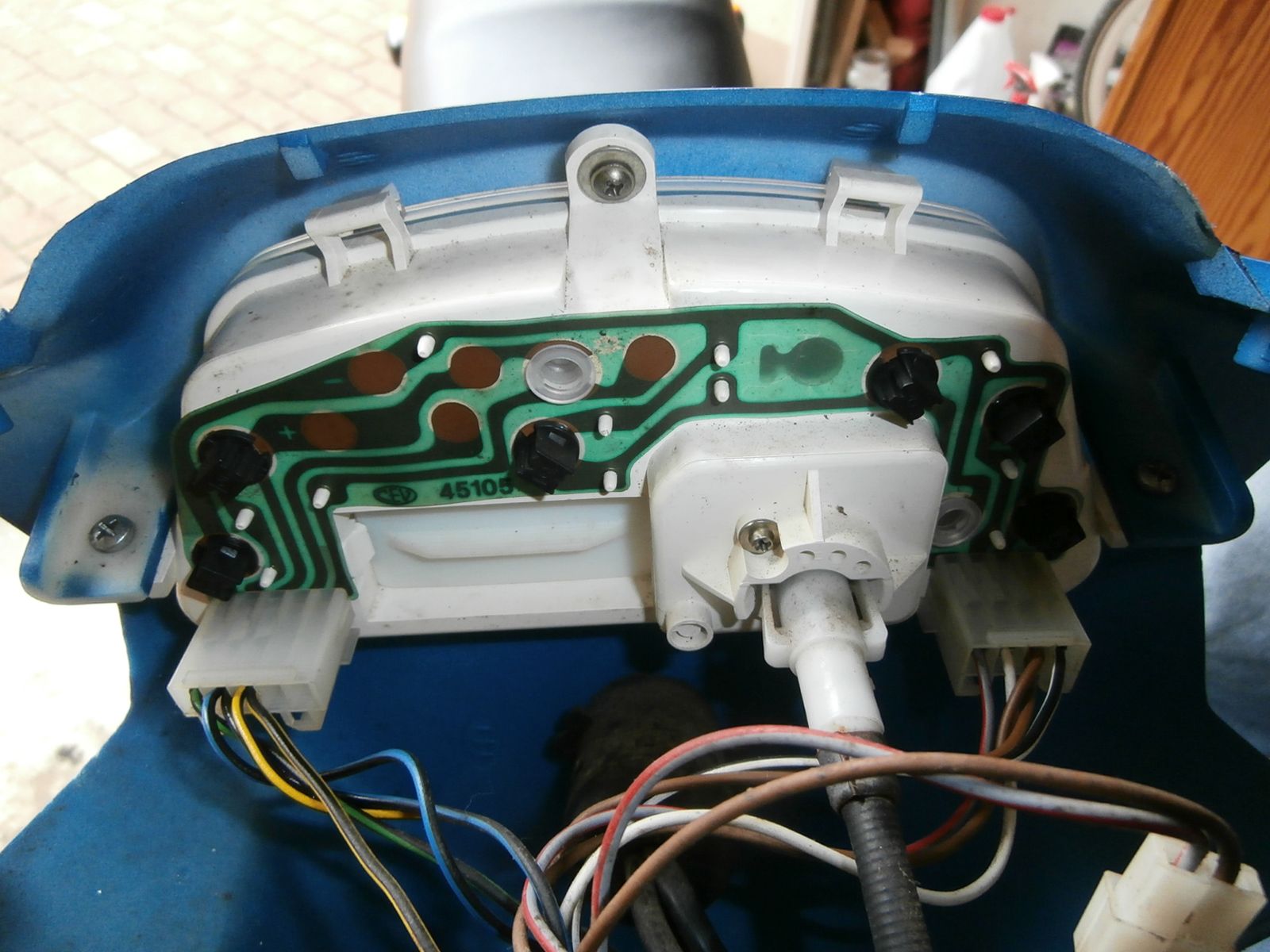

  • Also, ich habe die Stecker an der Armatur jetzt beide abgekriegt, die Kontakte gereinigt und mit Kontaktspray behandelt; außerdem habe ich alle weiteren Steckverbindungen geöffnet und mit Kontaktspray behandelt. Was soll ich sagen, das Problem ist noch immer da; es bleibt übrigens auch wenn die Stecker der Armatur ab sind - links doppelte Taktfrequenz und alle Leuchtmittel tun was sie sollen.
