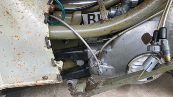

  • Bist du sicher, dass der Bowdenzug auch vorn und hinten korrekt im jeweiligen Widerlager eingehängt ist? Hast du ihn frei verlegt, oder ist irgendwo ein Kabelbinder, der die freie Bewegung in der Hülle verhindert?
    Wo ich gerade dabei bin, so sieht es bei meiner Schwalbe von 1966 aus:

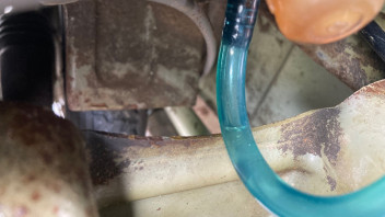

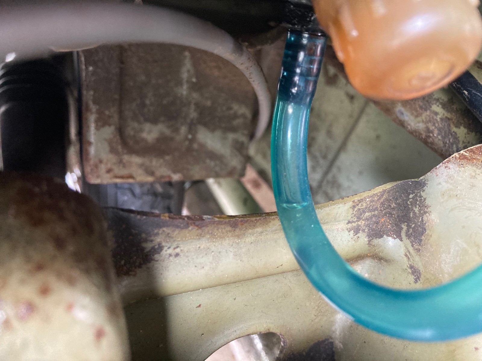

    Gibt es denn da auch eine „stütze“ für den bowdenzug? Bei mir ist das ende der hülle frei, das sollte wohl nicht so sein?

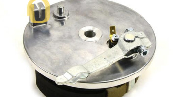

    Bei außenliegendem Hebel muss die Hülle am Bremsschild in das auf dem Bild markierte Widerlager eingehängt sein, sonst kann deine Bremse nicht funktionieren. Wundert mich, dass es im unbelasteten Zustand funktionieren soll.
    In der Tat hatte mein Bremsschild kein Loch für den Bowdenzug an der gelb markierten stelle. Ich dachte deshalb dass es auch einen anderen Weg gibt, weil ich online auch einige Bilder von Bremsschildern ohne dieses Loch gesehen habe. aber hab es jetzt aufgebohrt und ein Schlictz reingemacht und jetzt geht alles!
