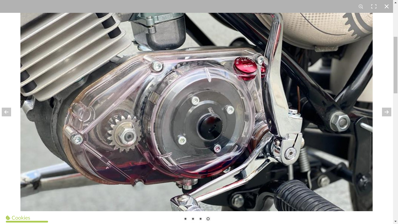

Moin, ich habe eine Simson s51. Und zwar kommt bei mir am linken Seiten Deckel wo auch die Welle sitzt zum ankicken Öl raus. Habe jetzt schon zweimal denn Wellendichtring gewechselt aber es hört nicht auf. Bitte um Hilfe

Hast du auch schon den O-Ring der Kickstarterwelle getauscht? Wenn nicht, ist es dann sehr wahrscheinlich dieser.

Das hört schon auf, wenn der Ölstand stimmt. Bitte prüfen.
Auch möglich wäre, dass die Kickstarterwelle leicht krumm ist und deshalb Öl raus läuft

Die anderen Tipps sind natürlich auch nich verkehrt. Beachte bitte, dass der O-Ring gerne bei der Montage der Hohlwelle einreißt. Deswegen vorsichtig arbeiten und den Ring gleich mal einölen. Dann flutscht es auch.

Erkundige dich auch unbedingt nach einer etwas stärkeren Schnurdicke für den O-Ring.

Bis 2,2mm Schnurstärke geht das gut. Hält auch schön dicht. 2,5mm ist schon zu dick, da kommt der Ganghebel beim Ankicken mit.
Kann man schnurfedern oder dichten wie man will, wenn der Ölstand zu hoch ist suppt das raus.

Der normale Ölstand liegt deutlich unter der Welle. Wenn er drüber liegt suppt das natürlich raus.
Komischerweise suppt es da mit den ordentlichen Dichtungen auch bei der starken Schrägstellung nicht raus.

Warum sollte es dort rauslaufen wenn die Stellen richtig abgedichtet sind?mfg
Ölstand korrekt einstellen is das A und O. Dann kommt auch nichts raus.
